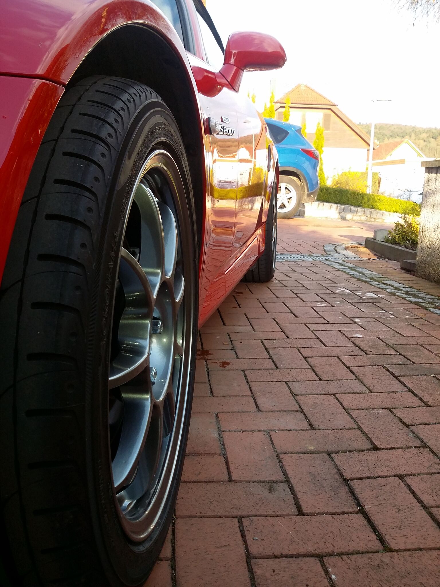

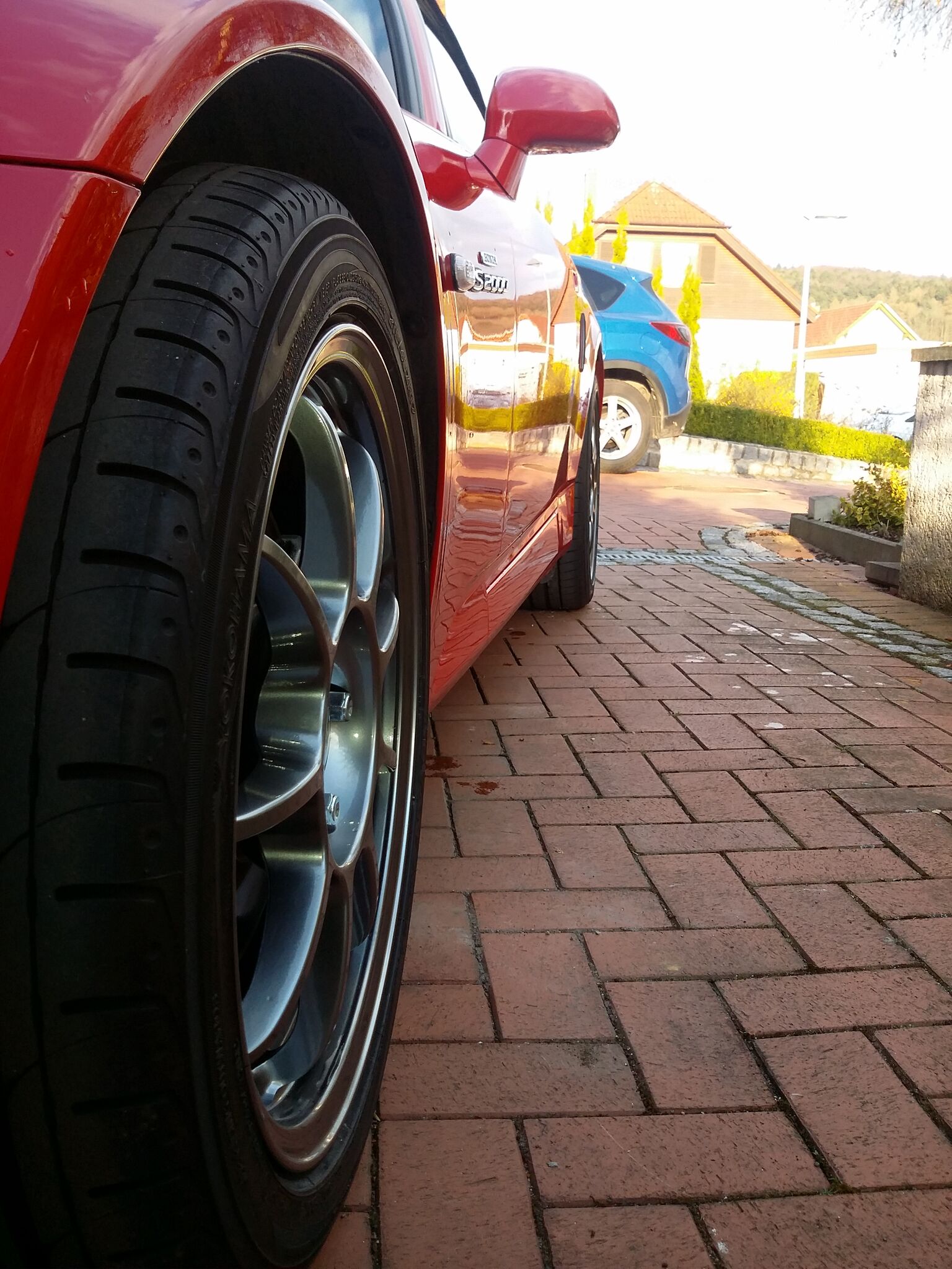

    Zitat von Magus
    ja genau das sind die orginalmaße,
    Werde die nehmen
    Und so sieht es dann aus.
