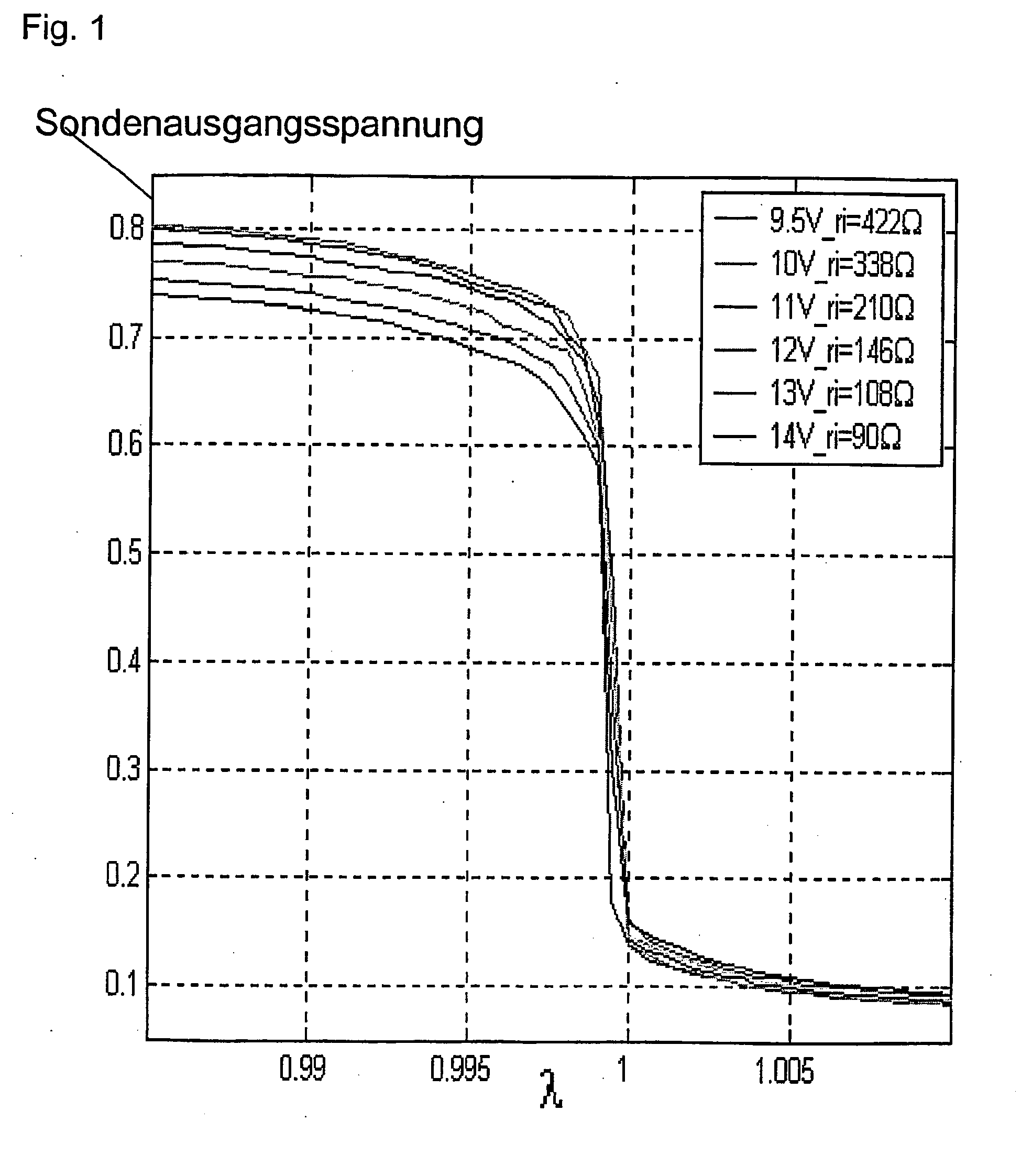

    Die Kennlinie einer typischen Narrowband Lambdasonde sieht so aus:
    Wie man sieht gibt es sehr wohl einen Übergangsbereich der ausgewertet werden kann,
    allerdings ist die Änderung in den Bereichen abseits Lambda 1 extrem gering.
    Die Schwierigkeit liegt nun darin, z.B. unter den 0.99 hinreichend genau zu messen.
    Die Frage ist eben, wie genau braucht man es überhaupt in diesem Bereich?
    Für ein Motormanagement sehr genau, für eine Trendanzeige wohl eher nicht.

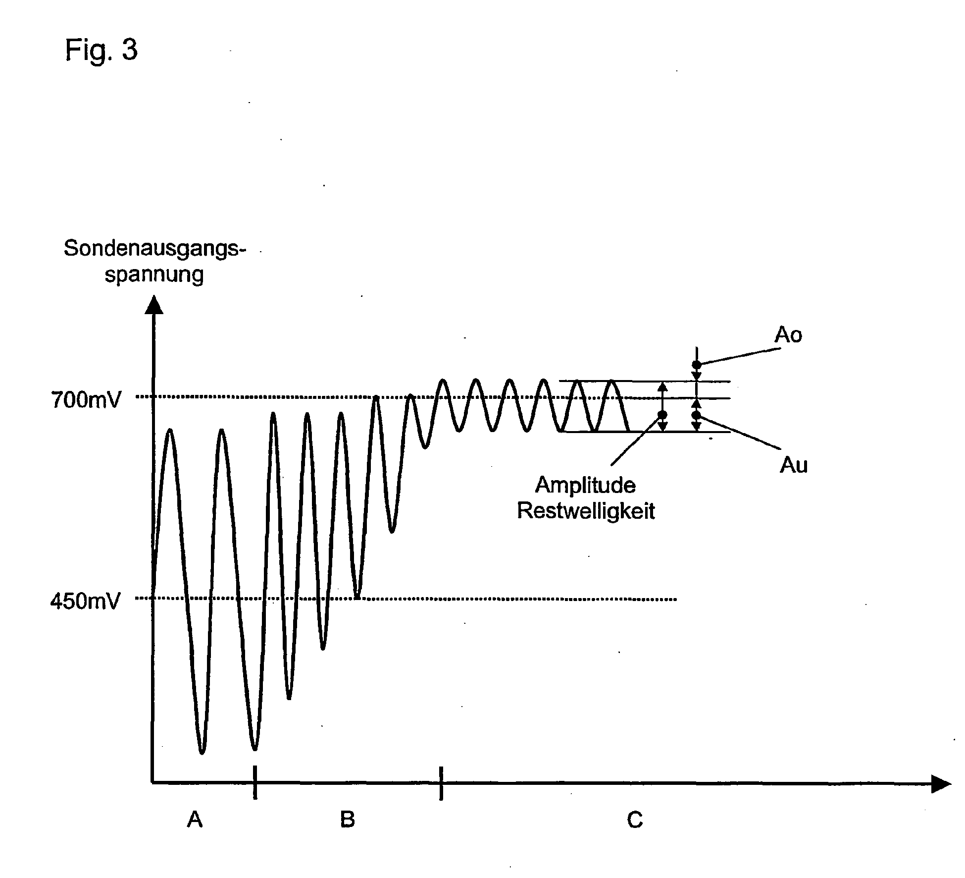

    Um die Ungenauigkeit der Messung in diesem Bereich zu minimieren, kann man
    zudem die Restwelligkeit der Regeloszillation messen, diese ist analog zum Lambdawert.
    Ähnlich wie hier beschrieben: http://www.google.com.na/patents/EP2013464B1?cl=de
    Um das mal auszuprobieren brauche ich eben die Kennlinie...
