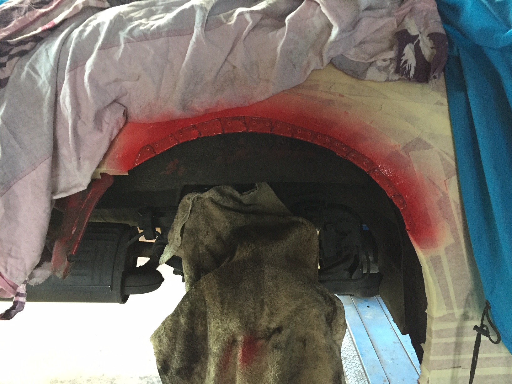

- Den Innenradlauf so anflexen, dass er sich mit einem Bördelgerät nach oben biegen lässt
- Löcher durch die beiden Schichten bohren und miteinander vernieten
- Alles noch einmal Lackieren
