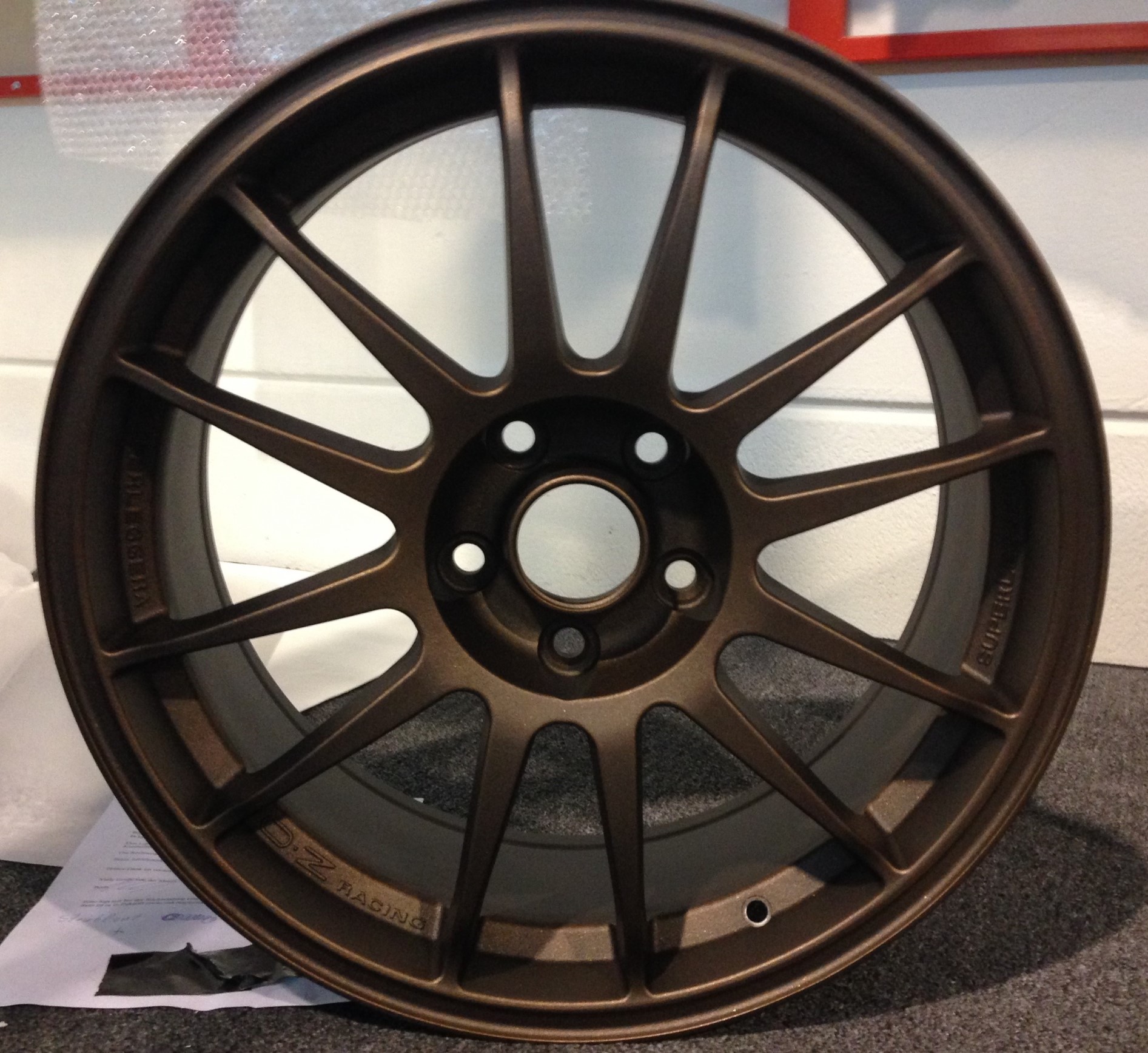

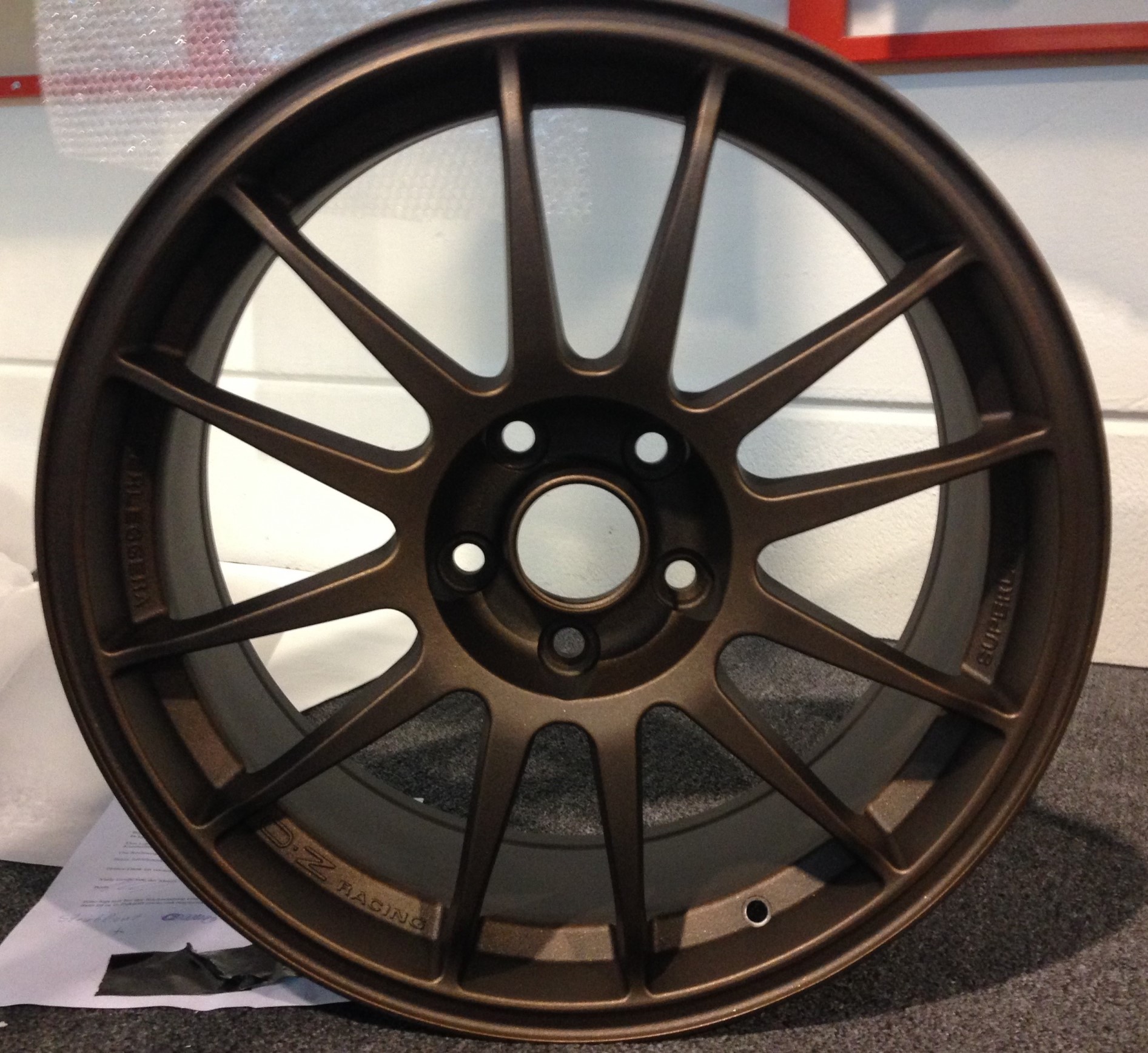

    In Hamburg gibt's einen (oder auch mehrere?) Anbieter, die das mit Edelkorund machen... das soll dann ja schonender sein. Stecke da aber auch nicht so in der Materie.
    Falls dich das Ergebnis interessiert: s. Anhang. Gutes Ergebnis aber auch relativ teuer... für alle 4 hab ich glaub ich 470 € damals bezahlt.
