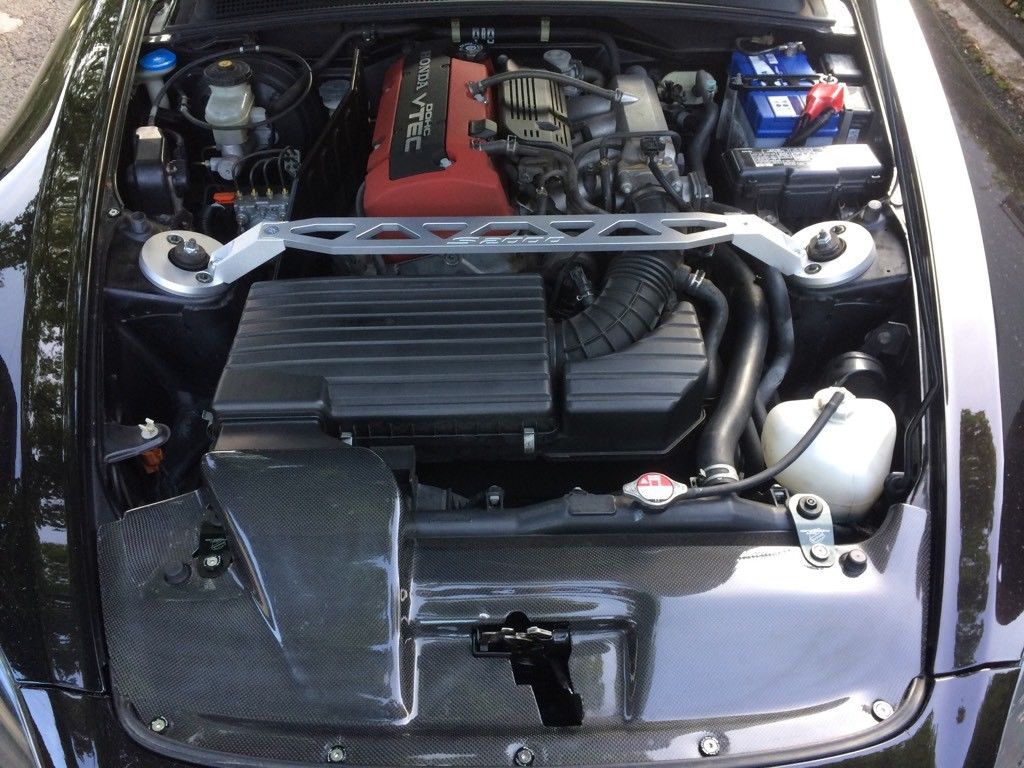

  • Das ist meine Cooling Plate ich habe dazu die Luftzuführung unter der neuen Platte demontiert so wie ich es hier im Forum gelesen habe.
    Ich hoffe das war jetzt richtig.
    Gut aber wenn dein Kühlwasser schon kocht ist größte Vorsicht geboten nicht das dir Die ZKD kaputt geht.
