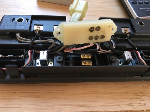

  • Ja klar! Wenn der Schalter auf Auto steht, kann ich die beiden Leselampen an und aus schalten. Wenn ich die den Schalter auf An stelle sind die Lampen aus. Und beim Türöffnen und Schlüssel abziehen gehe die Lampen leider nicht an.
    Ich habe heute die Lampeneunheit ausgebaut und die Kontakte gereinigt, geholfen hat es leider nichts.
    Meine Lampeneinheit wir mit zwei Kabel versorgt. Masse geht über eine der Befestigungsschrauben.
    Aber es ist mir heute einfach zu kalt um weiter zu suchen!
  • Zu den Türkontakten bin ich noch nicht gekommen. Das nehme ich mir die Woche über vor!
    nachgeschaut?

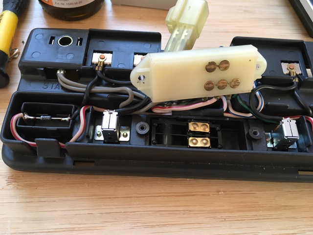

  • so,... ich habe es noch einmal versucht. Lampeneinheit noch einmal abgebaut,... um den Schalter noch einmal abgebaut. Dieses Mal aber nicht nur mit der Hand gereinigt sondern die Lampeneinheit ins Warme mitgenommen und mit Alkohol und Essig gereinigt.
    Man kannschön sehen wie sich hier einBelag gebildet hat. Dieser Belag ist ziemlich „harzig“ und man mus recht gut putzen.
    Danach sind die Schalter wesentlich sauberer und das Licht funktioniert wieder!
