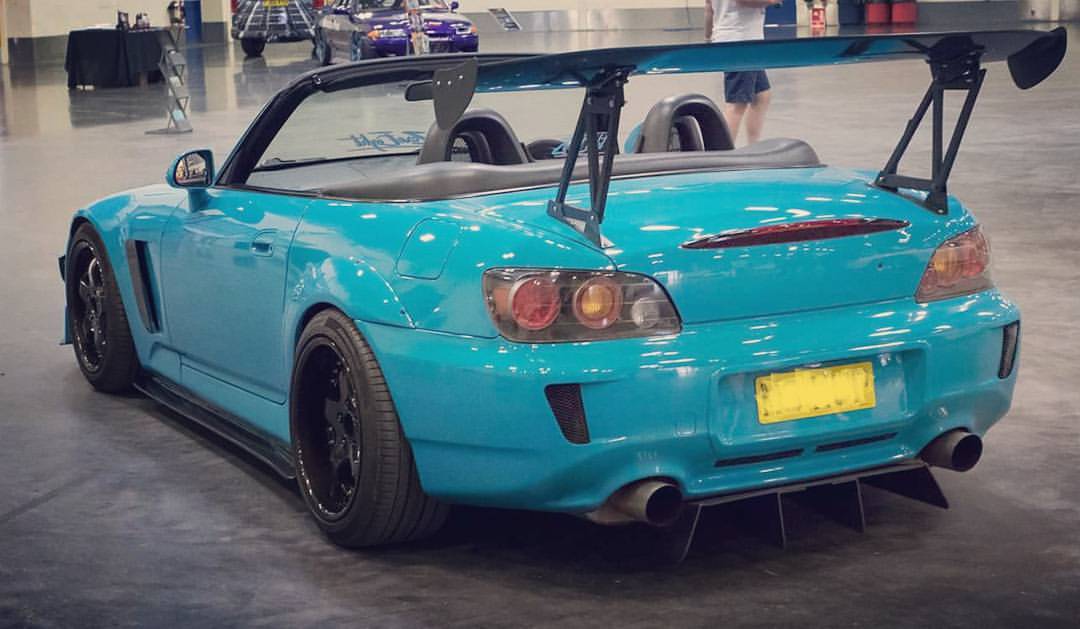

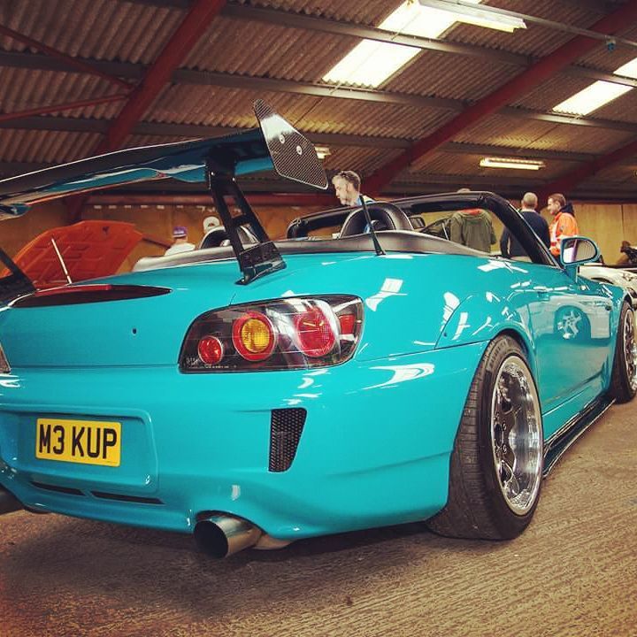

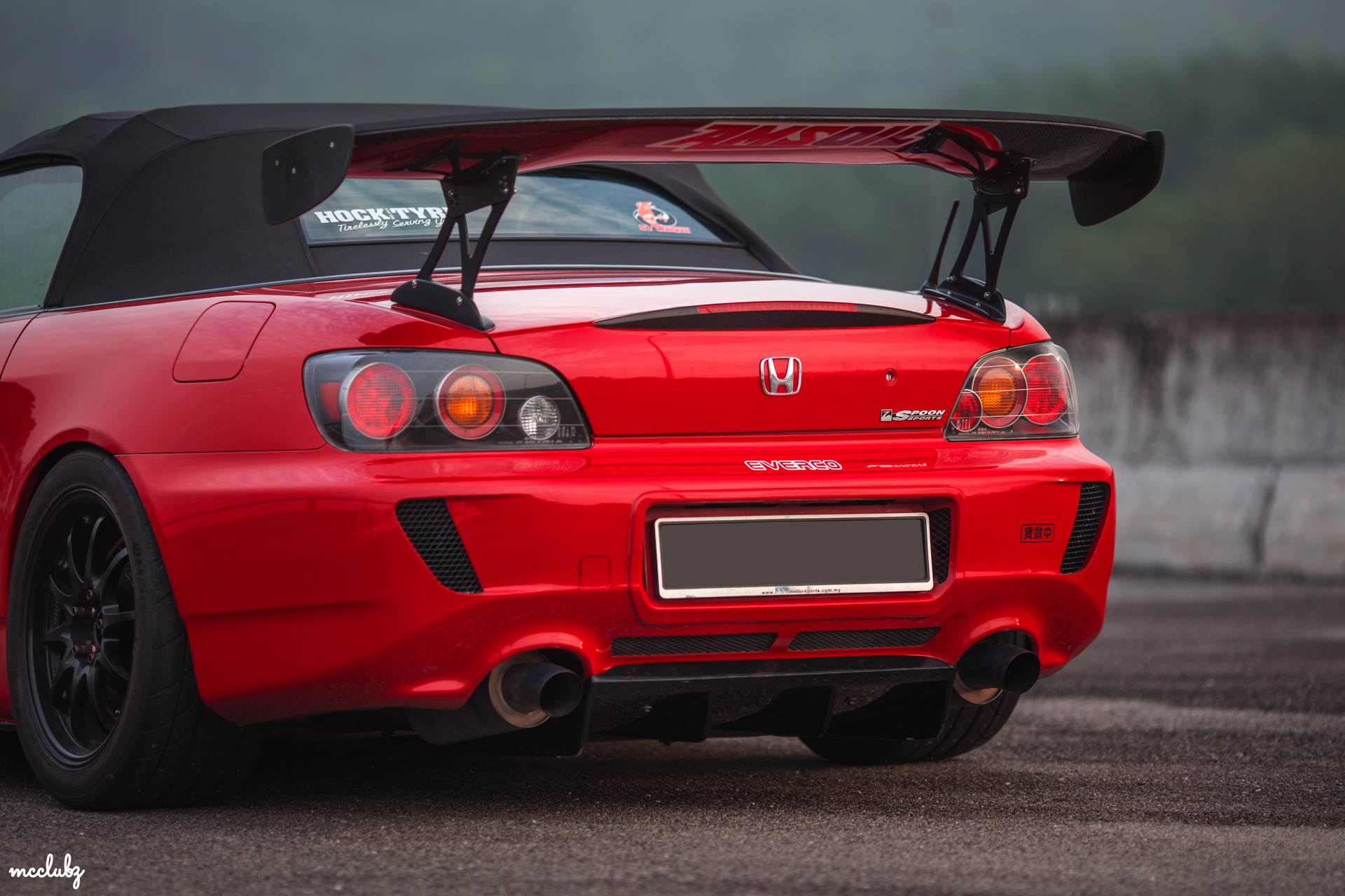

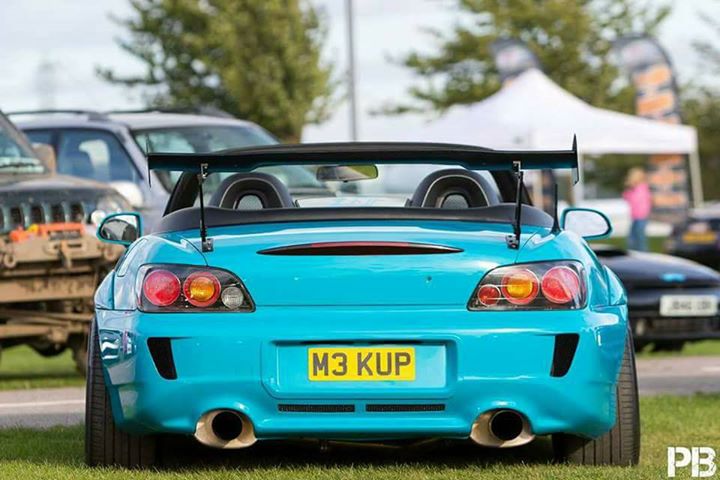

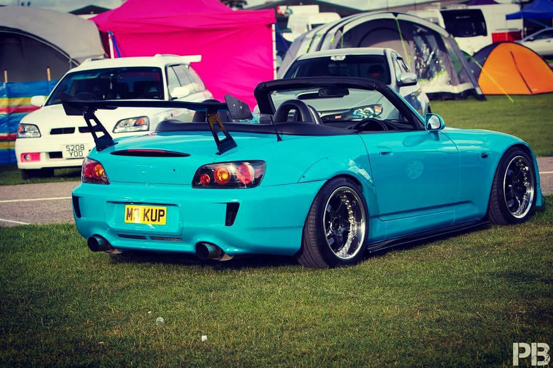

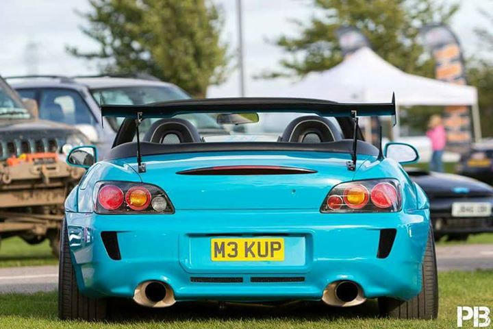

  • Hallo, habe überlegt meine Stoßstange diesen Winter umzubauen.
    Würde gerne diese zwei Belüftungslöcher an den oberen Ecken rein machen.
    Kennt irgend jemand von Euch nen Threed dazu oder sollte es dazu auch irgendwo ne Anleitung geben wie der Umbau erledigt worden ist.
    Habe leider nichts dazu gefunden im Netz.
    Hier 2 Varianten...
    Vielleicht gibt es diese sogar so zu kaufen?

  • Sieht sehr gut aus - gefällt mir.
    Schreib Steve Toh doch mal an und frag.
  • :D:D:D
    Ich hab da Bock drauf Micha.
    Überlege mal, das Auto wird an der HA bedingt durch die größere Entlüftung der Stoßstange mehr auf den Boden gedrückt. Das Performance :thumbup:
    Denke, die Stoßstange einzumessen, mit nem hauchdünnem Teppichmesser einzuschneiden, überlappen. Dann mit dem Lötkolben das Material schmelzen und verlöten und dann mit ner speziellen Spachtel für Kunststoffe die Übergänge perfekt zu machen. Schreit nach nem Winterprojekt. :P

  • Überlappen? Wie denn?
    Lötkolben? Häh?
    Chris, Ich hab den Spaß schon hinter mir, damals an der vorderen Stoßstange, als Air Intake, das ist alles nicht ganz so einfach wie es klingt wenn es danach nach etwas aussehen soll.
    Aber mit der Performance geb ich dir recht..

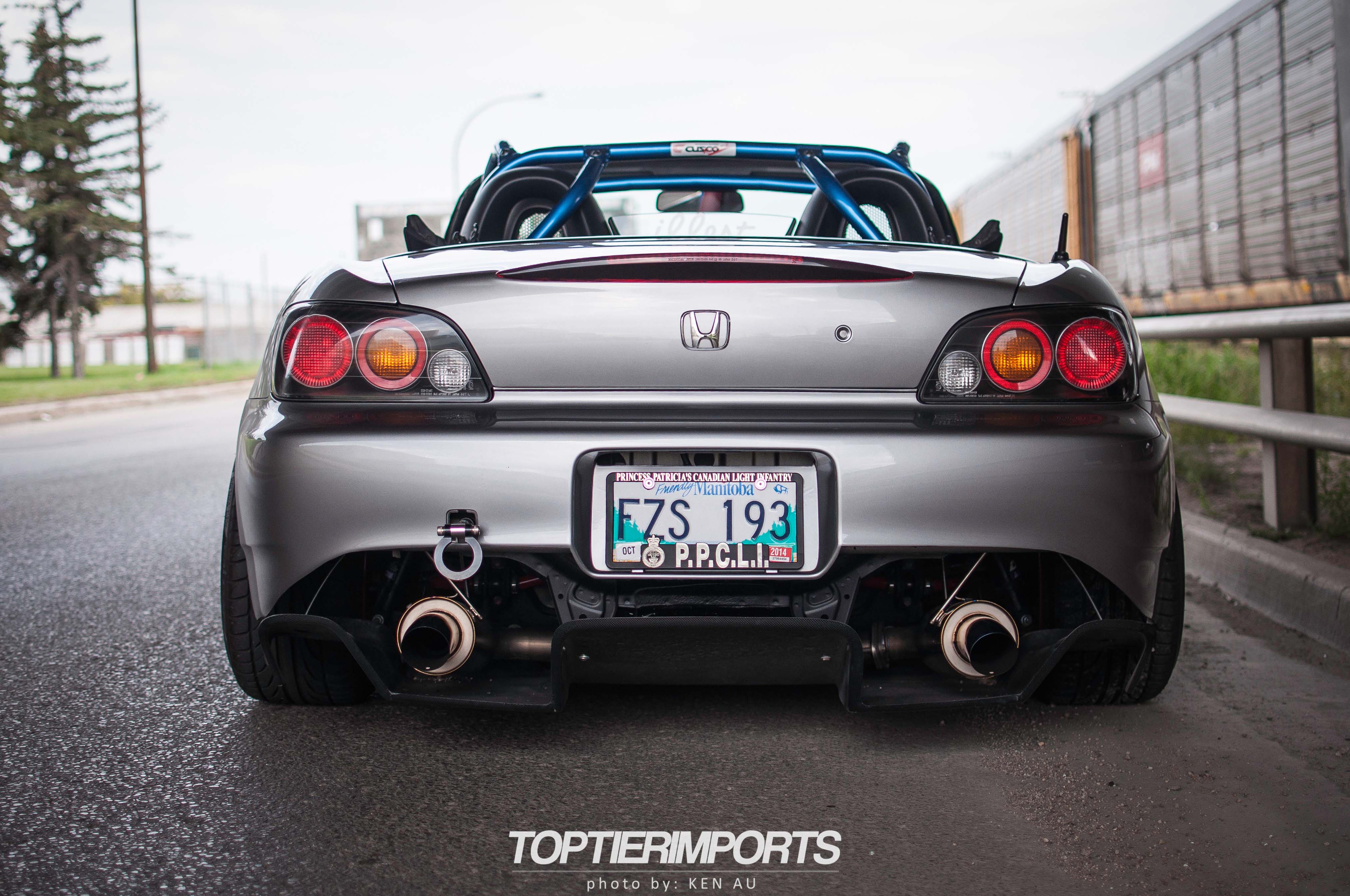

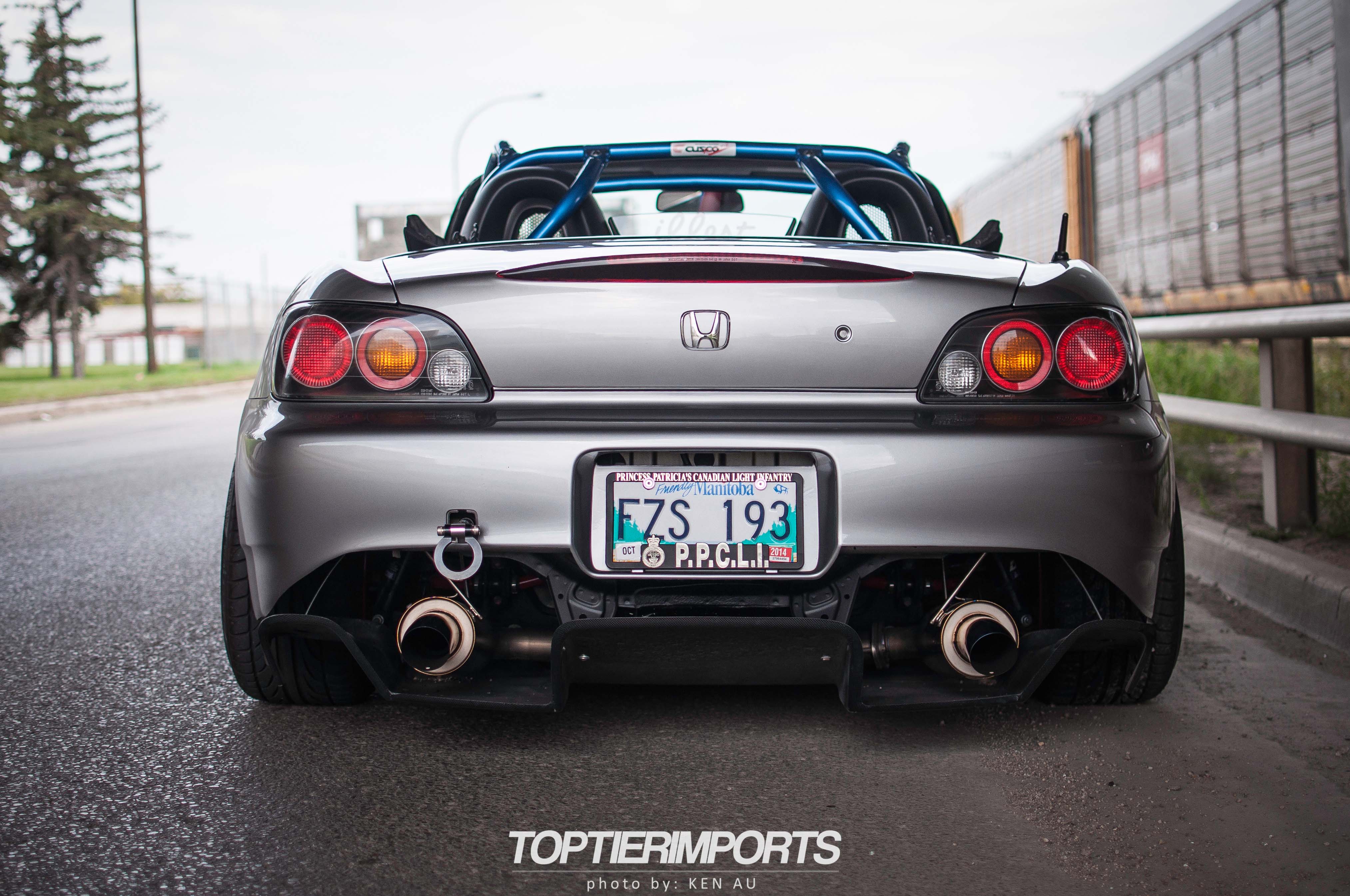

  • Sieht gar nicht so übel aus.
    Wieso gehst nicht gleich all out und machst es so :twisted::] ?
  • Such dir am besten eine ABS-Platte in der Stärke der Stoßstange, an der du ein oder zwei mal üben kannst.
    Vorlage zeichnen, ausschneiden, spiegeln, übertragen und dann mit heißem Teppichmesser und Heißluftfön loslegen. Lücken mit der zuvor gekauften ABS-Platte schließen oder so ein Reperaturkit für ABS kaufen.
    Wenn es auf der Ebene klappt, kann man sich an die Rundung der Stoßstange trauen. Ich selber habe mich daran probiert aber es gleichmäßig hin zu bekommen ist schwer.
    Wobei ich mir gar nicht sicher bin ob das nicht Lufteinlässe von irgendeinem anderem Modell sind die dort eingepasst wurden. Bei dem aus England und dem aus Malaysia sind eigentlich keine Unterschiede zu erkennen. Ob das beide unabhängig voneinander so perfekt umgesetzt haben ?
    Ich würde die Chance ergreifen und zumindestens den Engländer mal anschreiben.
    Er heißt Kyle Munroe, hat einen Instagram Account und unter "munroe_kup S2000" findest du auch noch ein paar weitere Bilder.
    Viel Erfolg :thumbup:

    @edu_ardo_s2k
    ich mag diesen zerklüfteten look nicht so. Prinzipiell ist dein Beispiel ganz ok für mich. Es müssten aber meiner Vorlieben nach Verblendungen gebaut werden um die Bechteile/Chassis da ein wenig zu verstecken.
    Sollte ich ein reines Track Auto haben würde ich es wahrscheinlich genau so machen.
