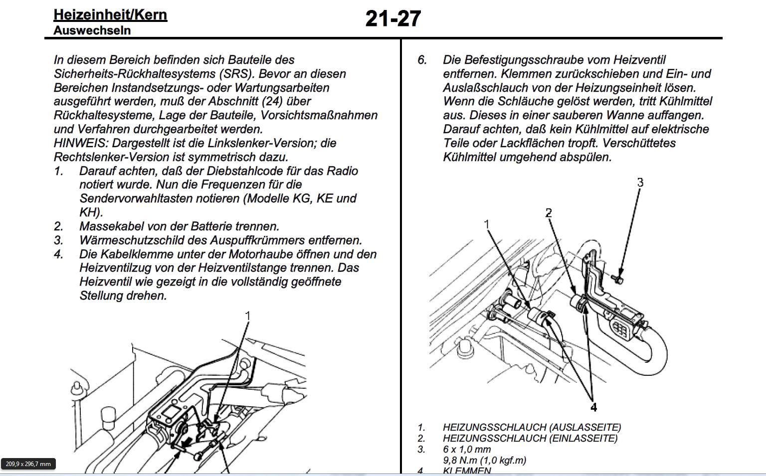

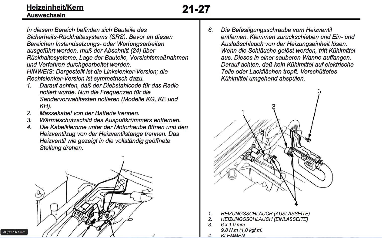

  • Moin Tony
    Km ? wie alt ist dein S2000 ?
    Du hast das wasserventil ausgebaut und es öffnet vollständig ,
    keine Thermischen Probleme ,da fällt mir nur noch ein Verstopfter Heizungskühler durch Kalkablagerungen ein ,
    das würde ich mal prüfen .
    Gartenschlauch auf den Heizungskühler und VORSICHTIG AUFDREHEN wenn es da nur Tröpfelt ist er zu .
    oder hast du die Kühlflüssigkeit gewechselt ?
    auch wenn du richtig entlüftet hast braucht der S 2000 paar minuten und etwas drehzahl 2000 - 3000 bis der Heizungskühler durchspült wird .
