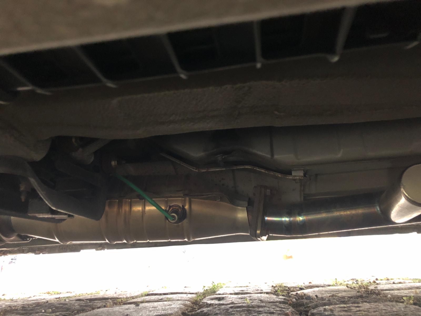

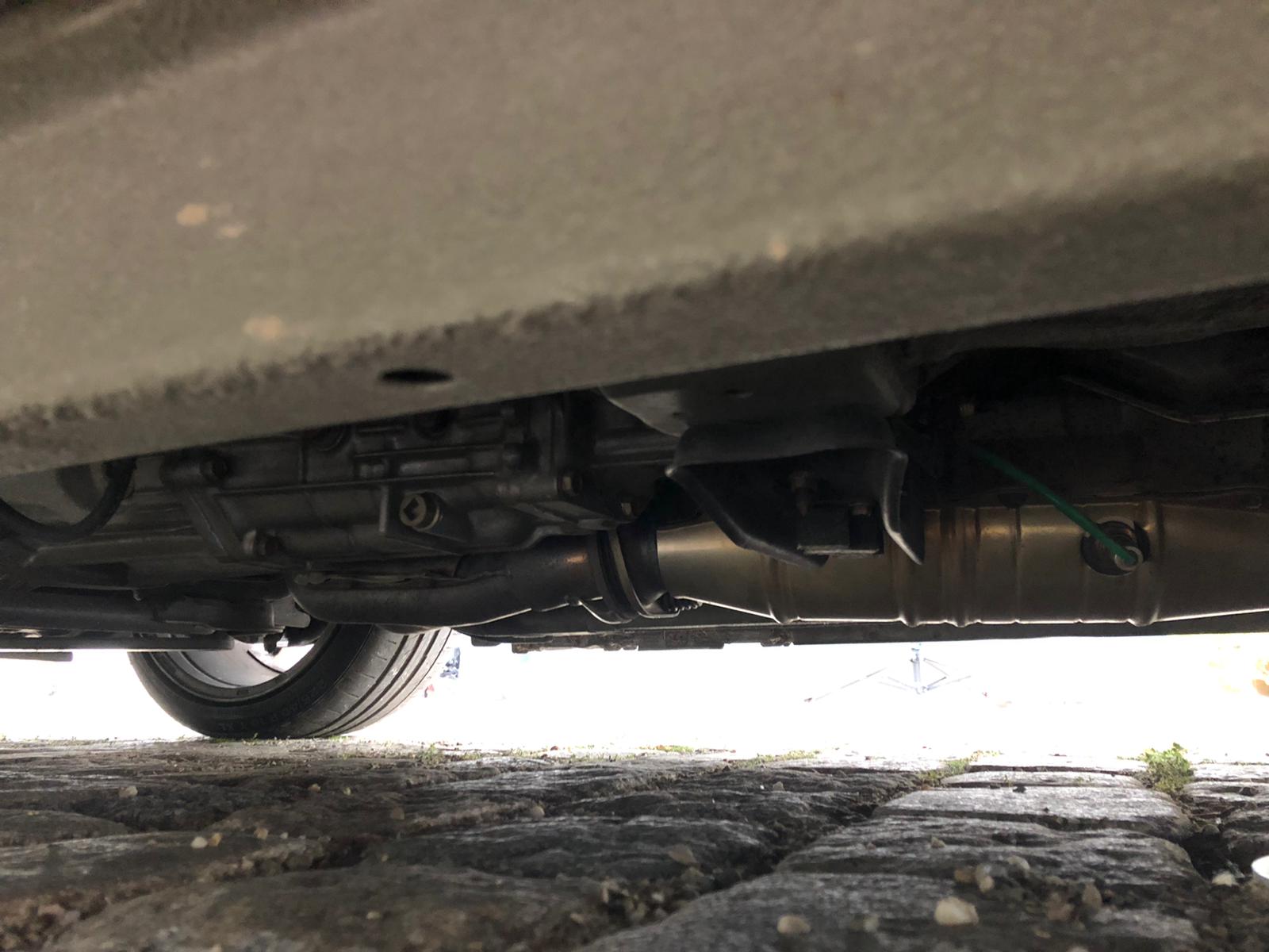

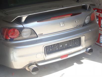

    Die AGA ist keine Mugen. Hast du weitere Bilder von der AGA?

  • Bilder muss ich machen lassen. Auto steht nicht bei mir. Ehemalige Besitzer meinte vor 19 Jahren eingetragen. Die Firma, die es verbaut hat gibt es nicht mehr.

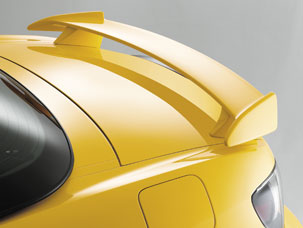

    Der Spoiler sollte allerdings per Einzelabnahme eintragbar sein. Ggf. einen anderen TÜV aufsuchen und behaupten das es sich um den originalen Honda Spoiler handelt der deinem sehr ähnlich sieht. Ansonsten musst Geld in die Hand nehmen.
    Anbei ein Bild vom Honda Spoiler:

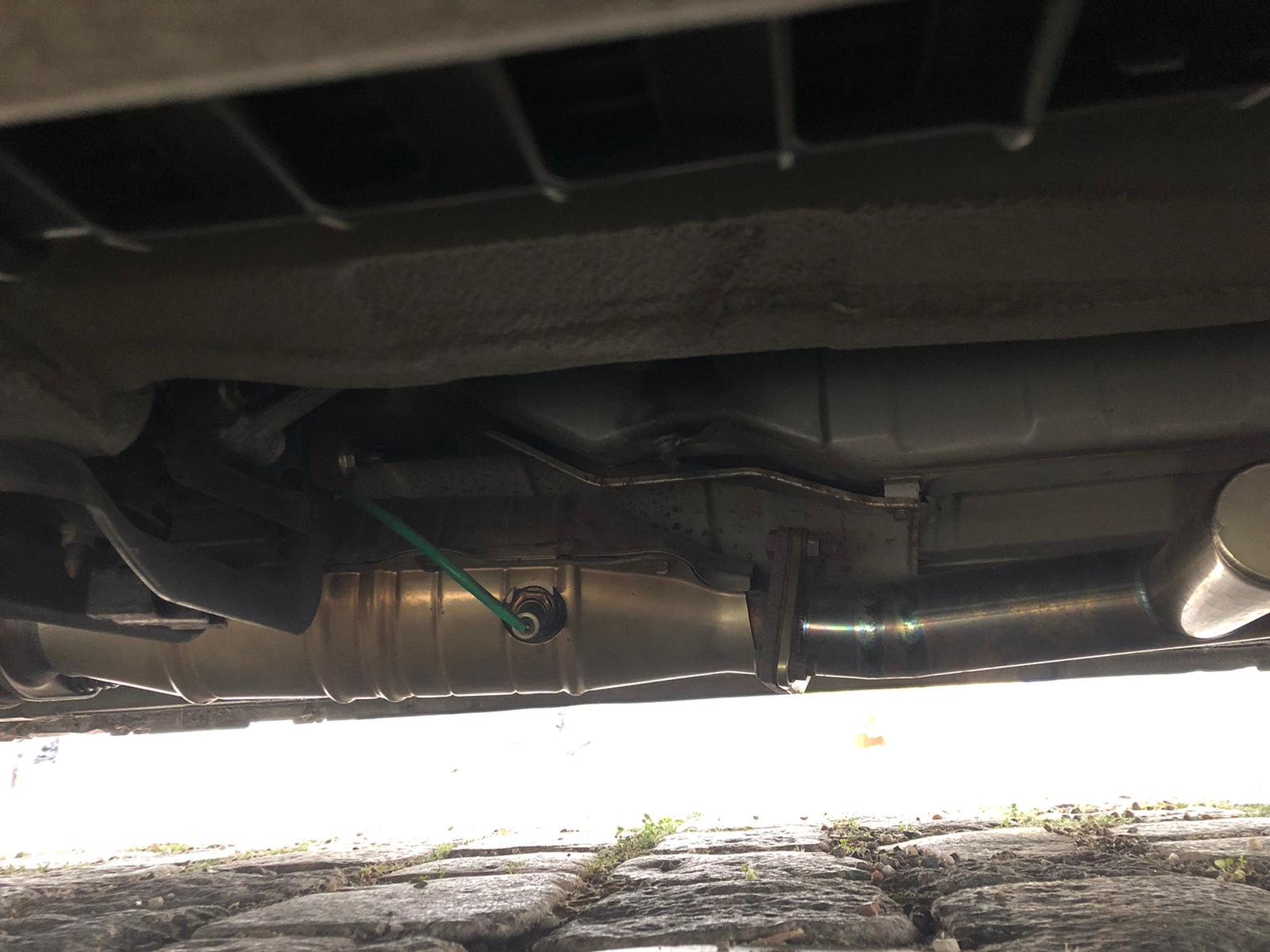

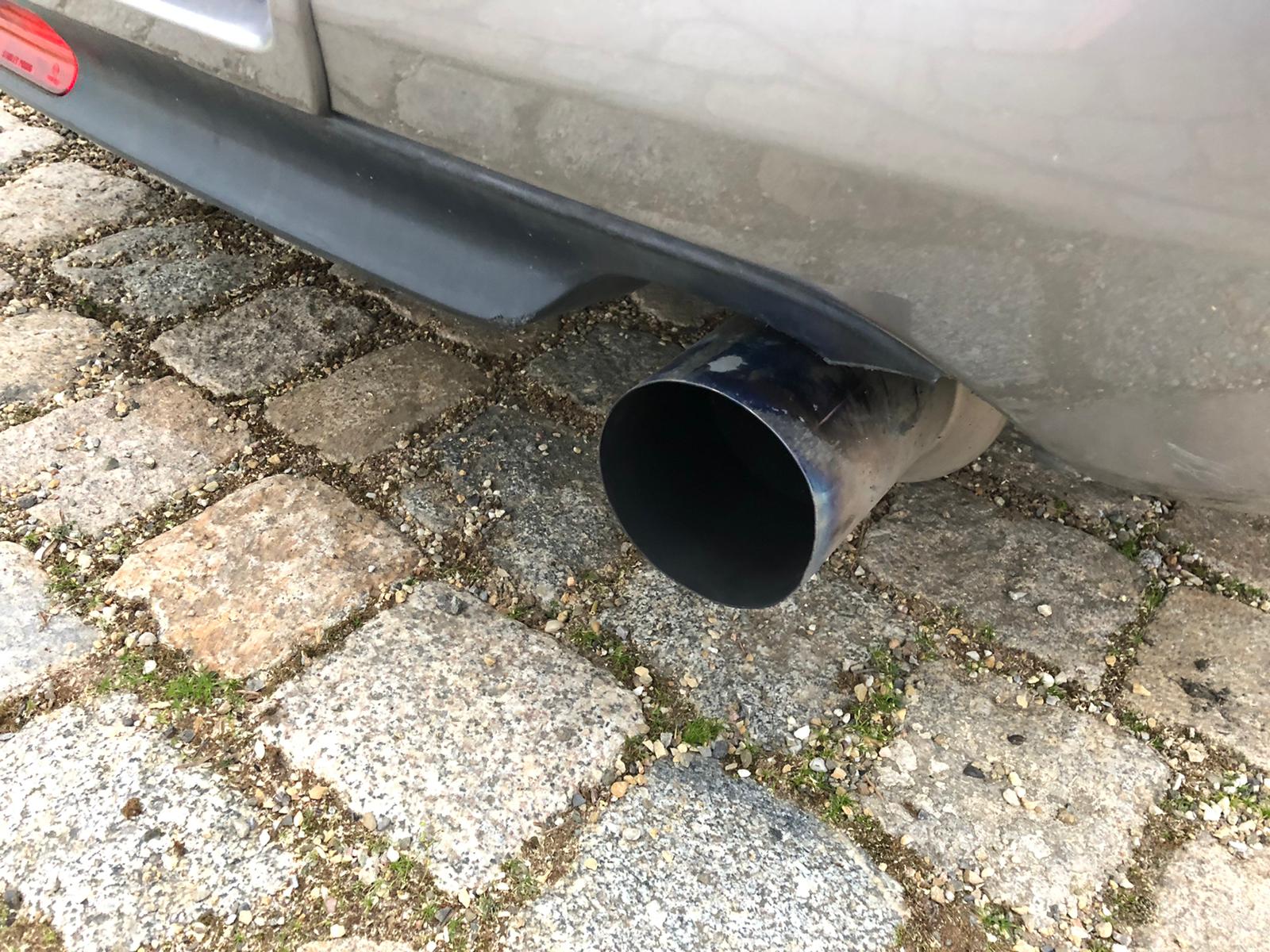

    Den Bildern nach ist die AGA eine Amuse R1 Titan dual.
    Dafür gibt's ebenfalls keine ABE da auch wieder aus Japan etc.
    Auch hier gilt wieder Einzelabnahme. Von der Lautstärke sollte das noch machbar sein.
