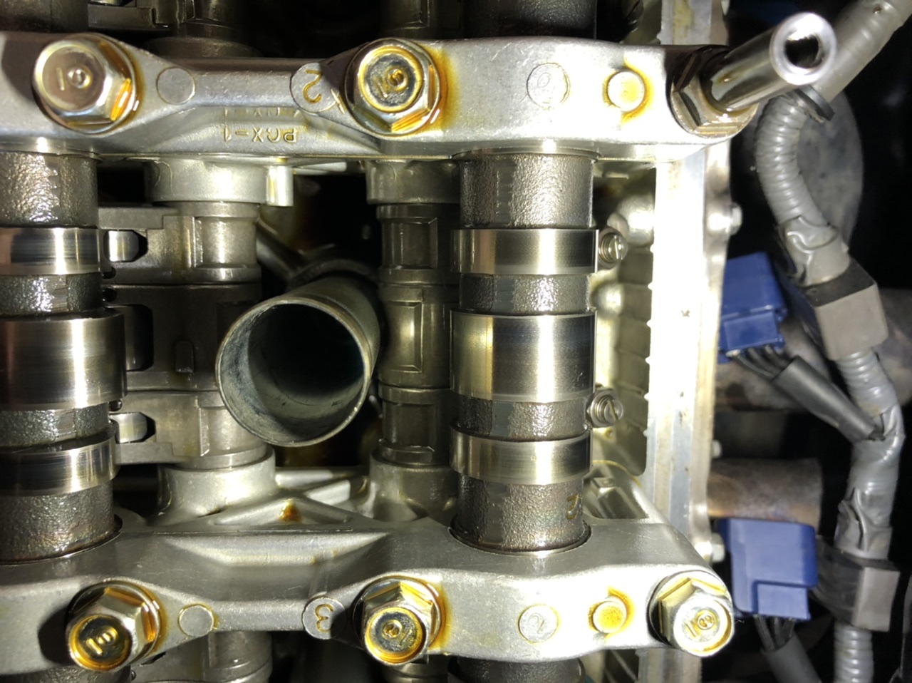

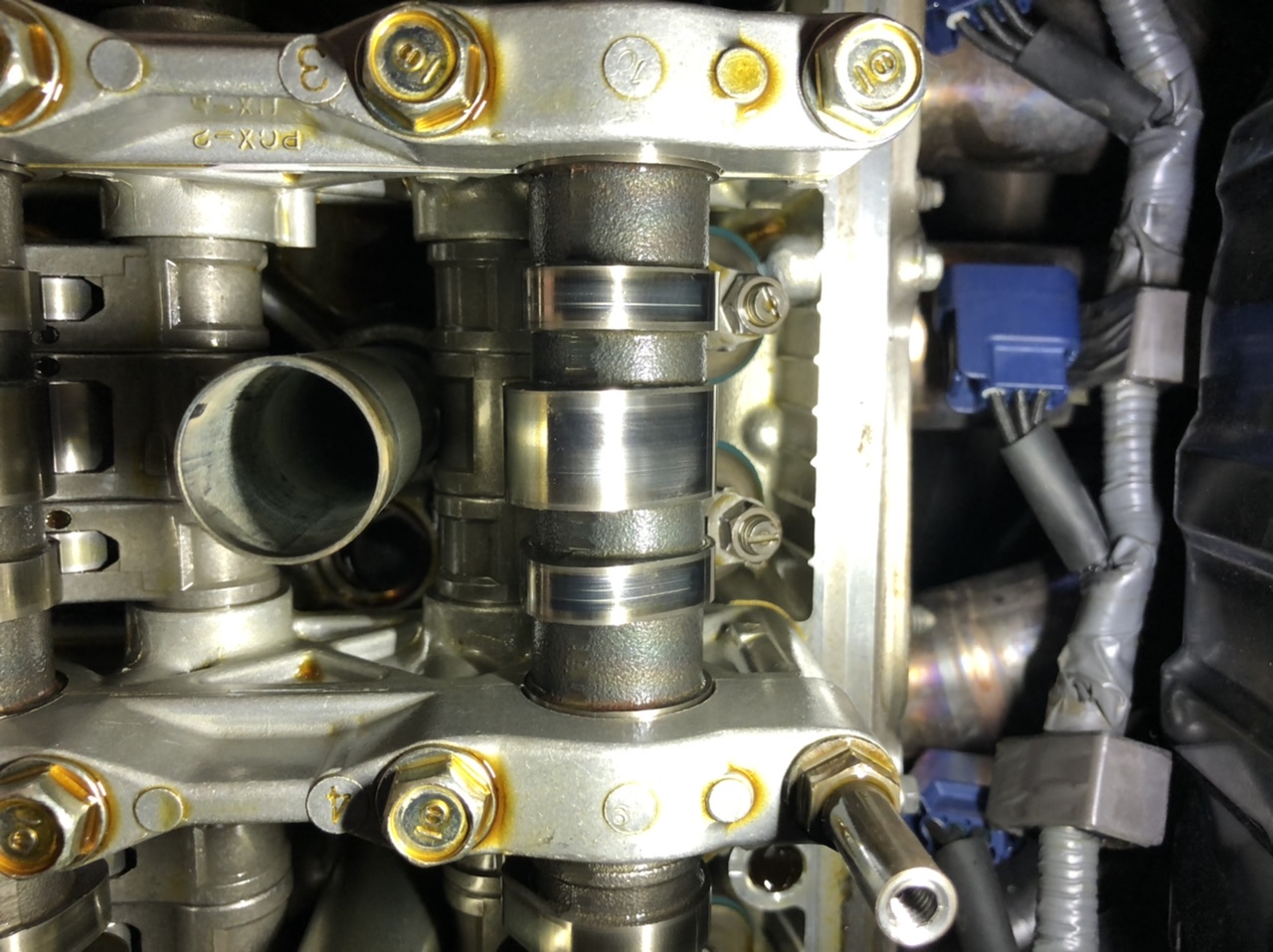

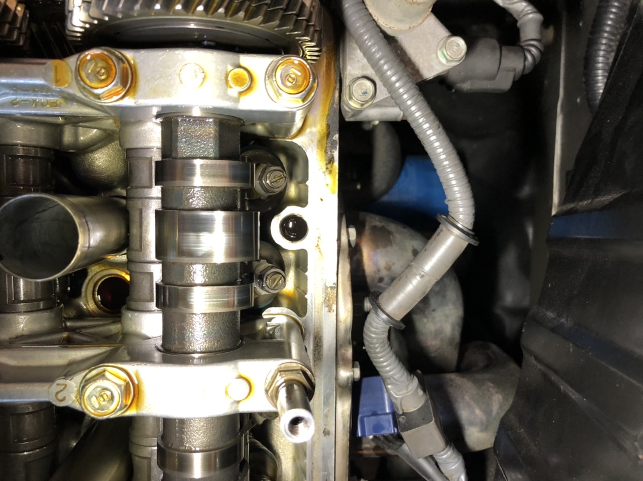

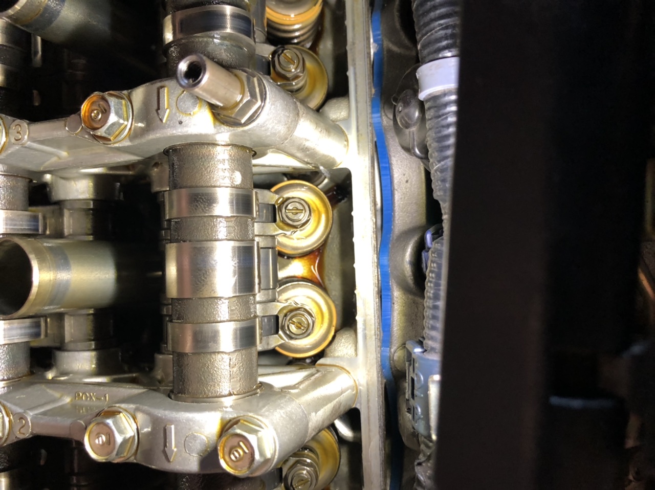

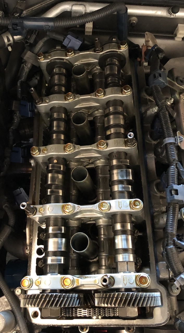

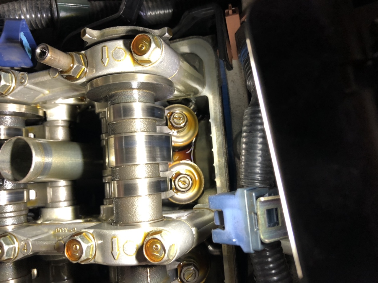

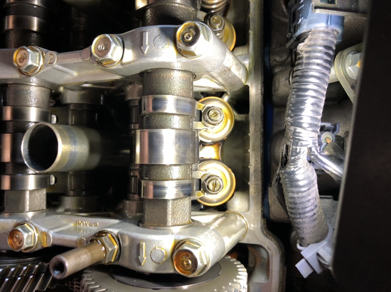

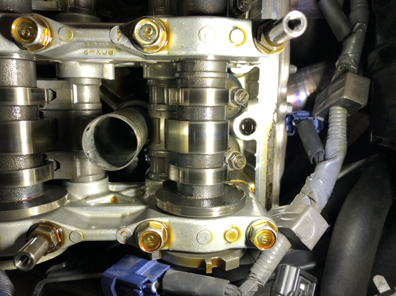

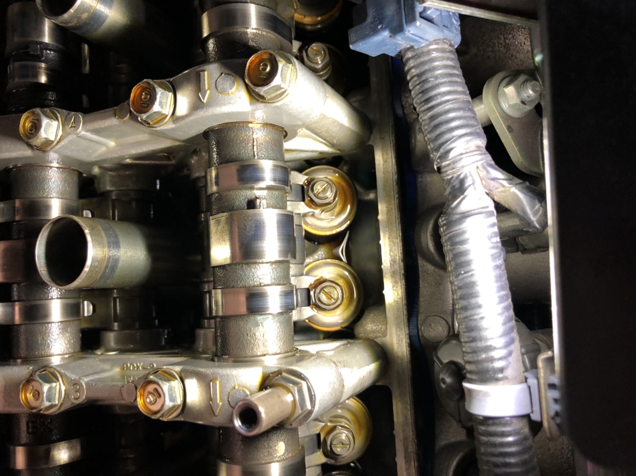

    Wollte einfach mal paar Bilder posten und bei Bedarf diskutieren.
    Die Ventile von 2 Zylindern waren extrem verstellt. Der Wagen hat Original 49.000km und bei 18.000km gekauft. Laut Inspektionsplan dürfte da niemand dran gewesen sein.
    Das erste Foto als Nahaufnahme:
    Zylinder 1, dann 2, 3, 4
    ...dann wieder Auslass Zylinder 1 bis 4
    Soichiro Honda
  • Ich meine bei einem Zylinder (#3) 0.4mm, muss aber nochmal Kumpel fragen, der hat die ganze Arbeit gemacht.
