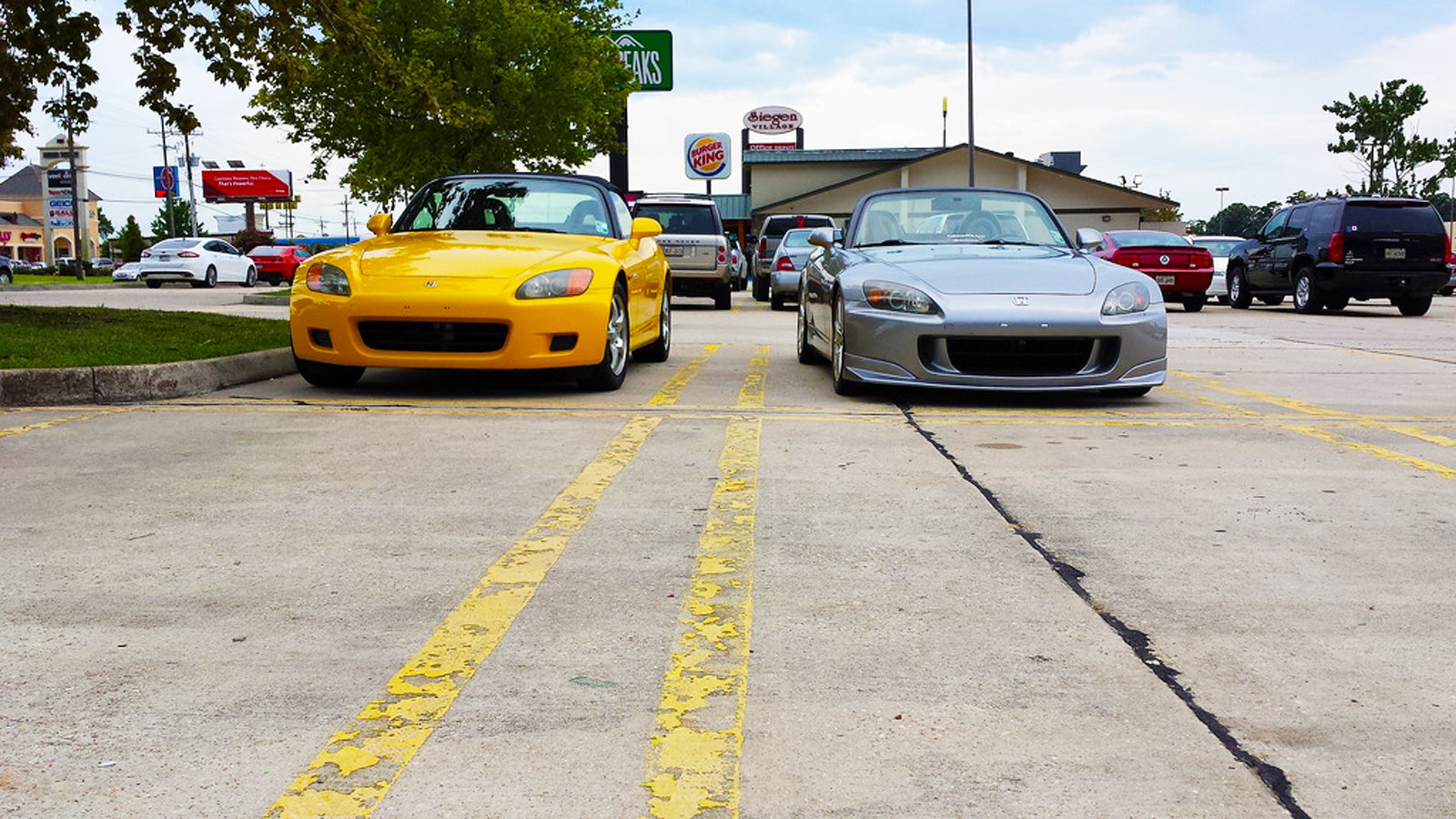

Also Optisch unterscheiden sie sich selbstverständlich.
Die Abdeckung vom Abschlepphaken und der Grill sind entsprechend auch unterschiedlich.

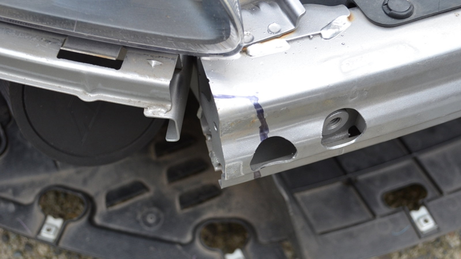

Um eine 04-09 Front an einen 99-03 zu bauen, muss man aber glaube ich den Träger an den Ecken etwas bearbeiten, damit die Facelift Front drüber passt.
