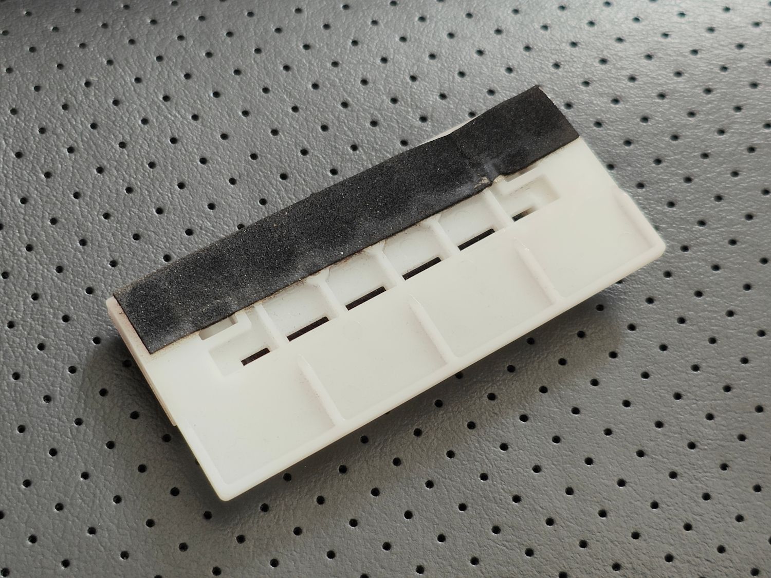

Ist dieses Teil vom S? (Gefunden im Handschuhfach)
  • Fand dieses Teil im Handschuhfach und kann mich nicht erinnern, dass ich das da reingelegt hätte.. (liegt hier auf der Mittelkonsole und ist keine 10cm lang)
    gehört das irgendwohin beim S?

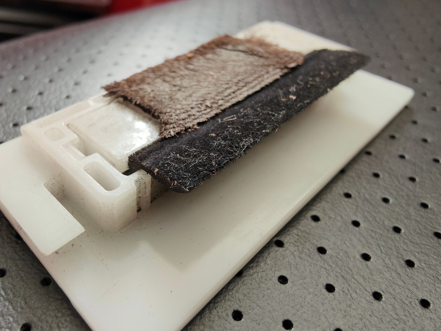

  • Ja, das ist an der Türzierleiste montiert und der Pelz drückt von außen gegen die Seitenscheibe. Von der Innenseite gibt es ein verstellbares Gegenstück ebenfalls mit Pelz. Damit wird die Seitenscheibe geführt damit sie nicht lose oben in der Tür hängt.
    Ich weiß das, weil ich meine kürzlich ersetzt habe und bei der Fahrertür das innere Gegenstück nachstellen musste, weil beim Tür zu machen das Fenster immer so gescheppert hat, was mich wahnsinnig gemacht hat...
    Guck mal hier, da ist es an der Fensterleiste montiert:
    https://www.amayama.com/en/part/honda/72450s2a023
