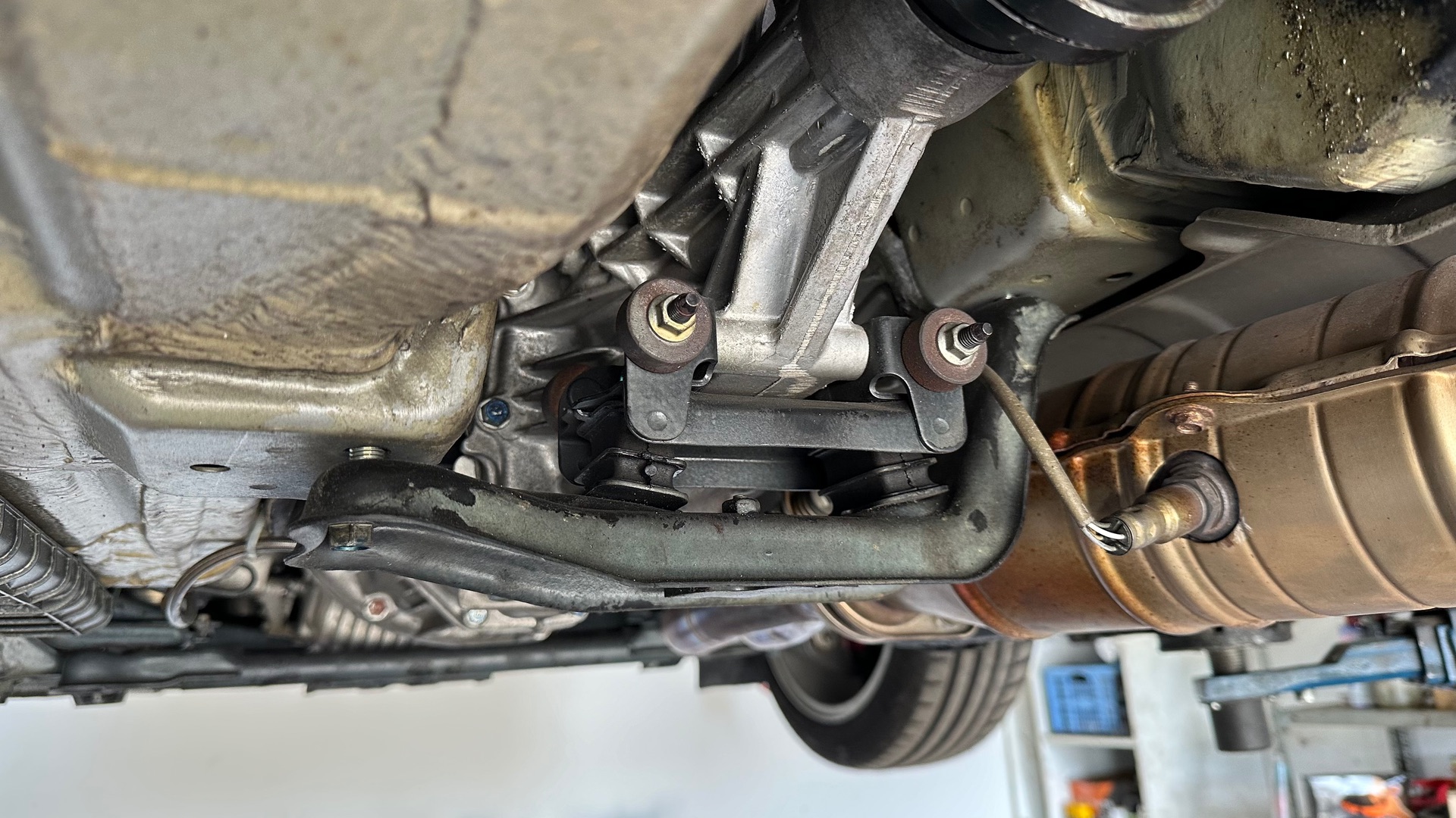

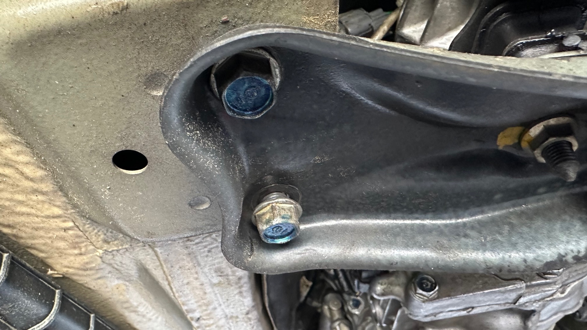

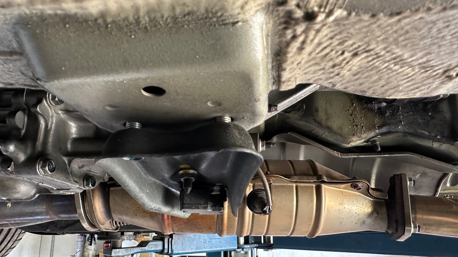

  • Moin, ich habe am Sonntag alle 3 Öle gewechselt und mir ist beim Gucken folgendes aufgefallen:
    Ich war erschrocken, dass die Schrauben für den Halter des Getriebes soweit gelöst waren.
    Keine Ahnung wie lange das schon so ist. Aber Trackday war im Mai und an den Haltern war ich Anfang August 2020 dran und seitdem sind nur 3.700km abgespult.
    Wollte es nur mal als Erinnerung für eine Sichtkontrolle posten.
    Alle 3 Schrauben mit 38Nm angezogen
