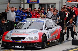

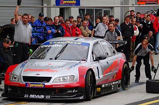

Hai,
also ich bin zwar nicht der Telefonjoker, aber ein guter Freund (früher Mercedes-Aerodynamiker) hat mir mal gestanden, daß mit der einzig wirkende Grund für schlechtere Beschleunigung, als auch natürlich für eine niedrigere Vmax, der deutlich größere Luftwiderstand der Reifen ist.
Das Problem ist ( nur in diesem Fall, sonst wär's schon ein wenig blöd), daß die Reifen auf der Fahrbahn stehen und damit relativ ungeschützt dem Frontwind entgegen. Will sagen, die unterströmende Luft trifft frontal auf den Gummi und wie oben schon gesagt wurde, stehen da bei 18''iger Bereifung einige Prozent mehr im Wind als auf Serienfüchsen.
Daher Auto in Richtung Fahrbahn absenken, tiefere Front mit einem Splitter montieren und denn geht's auch wieder schneller.
O.K., man kann dann mit dieser Bodenfreiheit von 6,34 mm nur noch auf der Autobahn oder Rennstrecke fahren, aber dafür auch schneller
Man schaue sich einmal Rennfahrzeuge aus der deutschen Tourenwagen-Challenge oder V8 Star oder Ähnlichem an. Die sind vorne so tief, daß nicht mal eine Schachtel Zigaretten (liegend natürlich !) unter den Frontspoiler paßt.
Peter
PS noch ein paar Bilder hierzu:
[Blockierte Grafik: http://www.tf4u.com/forum/index.php?t=getfile&id=824]
[Blockierte Grafik: http://www.tf4u.com/forum/index.php?t=getfile&id=825]
[Blockierte Grafik: http://www.tf4u.com/forum/index.php?t=getfile&id=826] -
