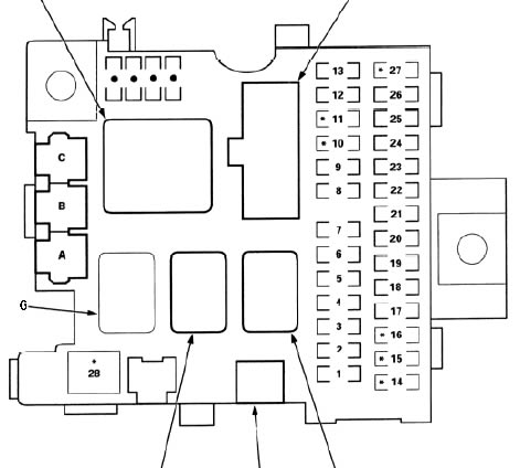

    Nun ist mir heute am Ende der Vorbereitungen für morgen eingefallen, dass ich nicht weiss, wo die Sicherung für die Fuel Injection genau liegt. In der Garage war es zu dunkel, um im Fußraum irgendwas zu finden und vorne im Motorraum hab ich keine derartige Beizeichnung gefunden. Ich würde ja in der Anleitung gucken...aber die liegt im Kofferraum gaaaanz unten. Drüber liegen HKS Endtöpfe, Polstermaterial...
    Weiss zufällig jemand wo das Teil sitzt ? Wollte die ziehen, um den Motor erstmal etwas mittels Anlasser zu drehen (Öl auch aufwecken) bevor ich ihn richtig starte.

  • Ich mach mir mal jetzt die kleine Arbeit und liste die Sicherungen unter dem Lenkrad bzw. Fahrerfußraum auf:
    Dazugehörige Legende:
    Sicherung Nr. 1 - 10 A - SRS-Einheit (VB)
    Sicherung Nr. 2 - 15 A - SRS-Einheit (VA)
    Sicherung Nr. 2 - 15 A - Kraftstoffpumpe, Hauptrelais PGM-FI
    Sicherung Nr. 3 - 7,5 A - Anlasserschalter
    Sicherung Nr. 4 - 15 A - Zündspulen
    Sicherung Nr. 5 - 7,5 A - Rückfahrscheinwerfer, EPS-Steuergerät, Instrumentenbaugruppe, Steuerung schlüssellose Türverrriegelung, Verdecksteuerung.
    Sicherung Nr. 6 - 15 A - Lichtmaschine, Systemladeleuchte, ELD-Einheit, EVAP-Ablaßmagnetventil, Scheinwerfereinstellsteuerung, Primär-HO2S, Klima-Magnetventil, Sekundär-HO2S.
    Sicherung Nr. 7 - 7,5 A - Blinker-/Warnblinkrelais
    Sicherung Nr. 8 - 20 A - Sicherung 12 (im Sicherungs-/Relaiskasten im Motorraum), Schalter und Steuergerät Scheinwerferwaschanlage, Scheibenwischer-Intervallrelais, Scheibenhebersteuerung (im Scheibenheber-Hauptschalter), Scheibenwischermotor.
    Sicherung Nr. 9 - 10 A - Zubehörsteckdose, Audio-Fernbedienungsschalter, Audioeinheit
    Sicherung Nr. 10 - FREI
    Sicherung Nr. 11 - FREI
    Sicherung Nr. 12 - 15 A - Verdecksteuerung, Scheibenwaschanlagenlagenmotor
    Sicherung Nr. 13 - 7,5 A - Steuerschaltkreis Scheibenwischer-Interallschaltung (in der Instrumentenbaugruppe)
    Sicherung Nr. 14 - FREI
    Sicherung Nr. 15 - FREI
    Sicherung Nr. 16 - FREI
    Sicherung Nr. 17 - 20 A - Fensterhebermotor Fahrerseite
    Sicherung Nr. 18 - 20 A - Fensterhebermotor Beifahrerseite
    Sicherung Nr. 19 - 7,5 A - ABS-Modularbaugruppe, Versteller elektrischer Außenspiegel
    Sicherung Nr. 20 - 7,5 A - Klimakompressor-Kupplungsrelais, Gebläsemotorenrelais, Kondensatorlüfterrelais, Heizungslüfterrelais, Umluftsteuermotor
    Sicherung Nr. 21 - 7,5 A - ECM, Hauptrelais PGM-FI
    Sicherung Nr. 22 - 15 A - Audioeinheit
    Sicherung Nr. 23 - 10 A - Vordere Parkleuchten, Kennzeichenbeleuchte(n), Markierungsleuchten rechts, Heckleuchten, Audioeinheit, Beleuchtung Heizbedienfeld, Armaturenbeleuchtung, Instrumentenbeleuchtung, Steuerung schlüssellose Türverriegelung.
    Sicherung Nr. 24 - 7,5 A - Leseleuchten, Kofferraumbeleuchtung
    Sicherung Nr. 25 - 7,5 A - ECM, Instrumentenbaugruppe, Heizungsbedienfeld, Verdecksteuerung
    Sicherung Nr. 26 - 15 A - Steuerung schlüssellose Verriegelung, Kofferraumdeckel-Öffnermagnet
    Sicherung Nr. 27 - FREI
    Sicherung Nr. 28 - FREI
  • hi arrows sicherung sitzt im fußraum sind zwei reihen mit sicherungen linke reihe von unten die zweite 15 amp fuel pump ach so taschenlampe nicht vergessen Cool
