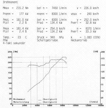

Ich versteh immer die Schlampereien bei den Leistungsmessungen nicht.
Es ist doch nicht so schwer !
Leistung und Drehmoment sind doch auch hier absolut korrekt, nur die Relation zur Drehzahl paßt nicht.
Ca. 130 KW an den Rädern + hohe Verlustleistung + Korrektur nach DIN passt doch.
Anbei ein Plott von meiner Maschine aus 2001 als sie noch serienmäßig war
Und ja damals wurde im 6. Gang gefahren, macht aber nichts.

Die Verlustleistung mit 32kw ist schon heftig oder? Hier ein beispiel von meinem Motor mit Winterreifen.Mit Sommerreifen hatte ich 21kw Verlustleistung.

Wenn ich meinen S in den Begrenzer ziehe zeigt das VAFC als Höchstdrehzahl ca. 9060 U/min an und das VAFC geht sehr genau.
Die hohe Verlustleistung beim S ist konzeptbedingt: Beim Astra muss die Kraft einmal weniger um 90° gelenkt werden. Ausserdem hat der S ein Sperrdiff, das muss auch bewegt werden. Das gibt damm schnell mal 7kw!

Was mich bei Deiner Messung stutzig gemacht hat, ist die Drehzahl, der S begrenzt scheinbar bei 9060U/min. Der S200 hat ja die Zündspulen direkt bei der Kerze im Zylinderkopf. Das Problem für die Prüfer ist jetzt das anzapfen der Drehzahl, das ist eine kleine Drahtschleife, die ist recht gut versteckt. Wenn er sei nicht findet, so nimmt er die Drehzahlt über die OBD Schnittstelle vom Steuergerät oder, wenn er zu faul ist, von Drehzahlmesser. Da hat er aber bei S Pech, der zeigt eindeutig zu viel an! Du weisst ja, wo wird heutzutage noch seriös gearbeitet...
Das mit dem laschen Motor ist auch einfach zu erklähren, schau Dir mal den Drehmomentsverlauf von Deinem und den von Walters an, der Motor von Walter mag das Drehmoment nach der Spitze halten, nur das gibt viel Leistung. Warst Du schon mal auf der deutschen Autobahn und hattest mal 10-20km wirklich Vollgas?? Wirkt wunder, die deutschen Autos hatten am letzten Dynoday durch das Band mehr Leistung...
