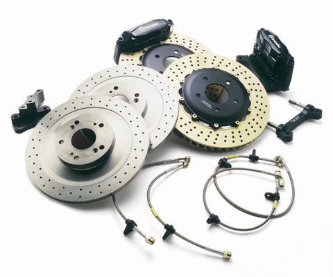

Hat jemand von euch diesen Kit (vorne und hinten) in seinem S2000 eingebaut?
Und damit welche Erfahrungen gesammelt?
Kostenpunkt: $4'000
[Blockierte Grafik: http://www.tf4u.com/forum/index.php?t=getfile&id=1061]
Bremsen-Kit von Comptech
Hi Che,
Das sieht doch laut Bild nach dem Vorderachsen-Brembo-Kit (siehe Staaten) aus. Nur hinten ist was "Neues" angeboten worden.
Bin auch auf Feedback gespannt.
Nick -
Hallo Nick!
Du hast Recht.
Das hab ich mir auch gedacht...
Ich frag mich nur, ob die Verbesserung der Investition entspricht. -

Hi folks!
Hab noch die folgende Info aus der Comptech-Site rausgezogen:
Comptech Street-Pro Brake Kit is designedm to maximize the stopping power of your S2000 by utilizing a 13 front 2 piece vented rotor, and a 12.7 solid rear rotor to ensure the best brake balance for performance and street. Comptech uses the Brembo 4 piston Indy caliper for increased brake clamping force. The S2000 Street Pro Brake kit relocates your factory rear caliper to accommodate the larger rotor. The Street Pro Kit also includes new stainless brake lines, and all the brackets to adapt the brakes to your S2000. S2000 Big Brake Kit Front & Rear
Uses Brembo 4-Pot Lotus Calipers Front
with a 13 vented 2 piece rotor.
Rear, relocated caliper with larger 12.7 rotor.
Requires special wheel fitment.
years: 2000-02
installation time: 4 hours
Available now.
Comptech recommends the use of Motul 600 Brake Fluid.
The use of larger wheels is required with the Street Pro Brake Kit.
$ 3'995.-
