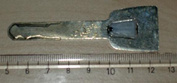

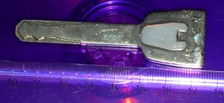

  • Da ich immer einen Ersatzschlüssel habe und dieser Platz-halber möglichst wenig Platz verschwenden soll, habe ich einen sep. Schlüssel bestellt und den Plastik "weggeschnitten".
    Übrig bleibt ein Metall-"Kopf" der genau gleich dick ist wie der restliche Schlüssel und ca. 5 mm weniger breit/lang wie mit dem Plastik. In der Mitte hat es ein ca. 7x14 mm grosses Loch wo in einem sep. weissem Plastikmantel ein "Reiskorn" = der Transponder sitzt.
    Dieser selbst ist jedenfalls sehr klein und hätte vermutlich doch in einem Audi-Klappschlüssel Platz (ich schätze mal 3x10 mm).

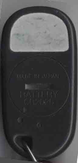

    Die Honda-Platine (zweilagig und sehr komplex) ist leider zu groß um sie in den Audi-Schlüssel einzubauen. Man muss nun also eine kleine Funkfernsteuerung finden, die auf der gleichen Frequenz funkt, welche auch immer das ist???

    Könntest Du von dem "nackten" Schlüssel mit dem im dafür vorgesehenen Loch platzierten "Reiskorn-Transponder" mal ein Bild posten?!
