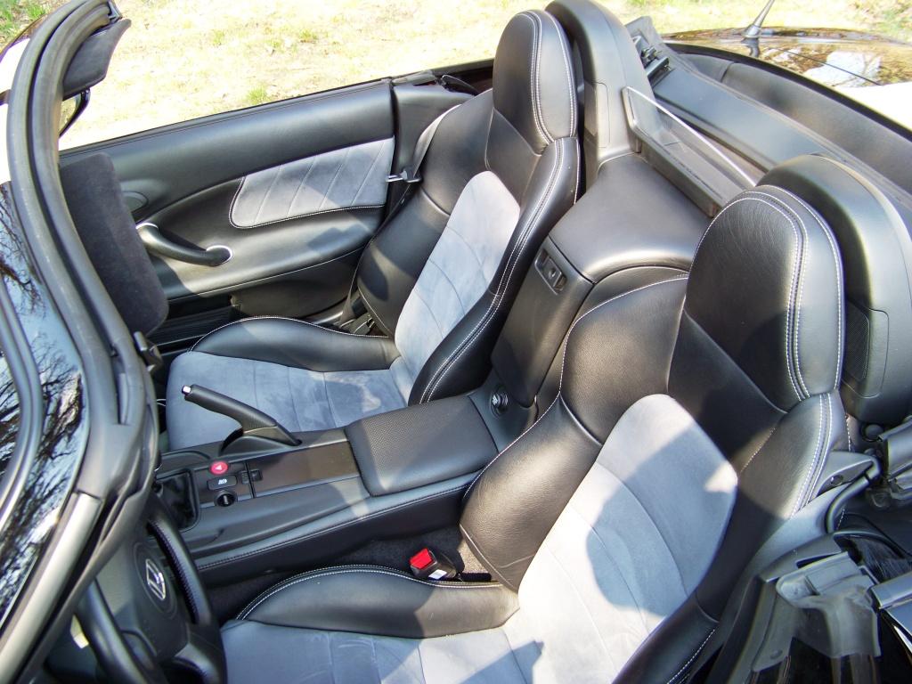

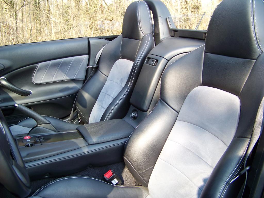

    Kannst du mal Fotos reinstellen? Angeblich soll ein rel. großer Spalt entstehen bzw. der Abstand zwischen Sitzfläche und Lehne vergrößert sich.
  • Ich hab meine Backyard Schienen direkt von http://japanparts.com/ bestellt - war problemlos.
    Es senkt sich nur die Sitzfläche, und zwar wirklich soweit es geht. In der hintersten Position liegt der Sitz voll am Boden auf und klemmt beinahe.
    Die Lehne bleibt praktisch gleich hoch, dadurch bleibt ein Abstand, was aber für jemand der so gross ist dass er eine Absenkung braucht meiner Meinung nach ideal ist, da die Lendenstütze dann an der richtigen Stelle liegt. Ich hab schwarzen Schaumstoff in den Spalt getan, dann ziehts im Winter nicht in die Hose :)

  • Muss das Thema nochmal hochziehen.Hat jemand ein Bild von der Spalte die zwischen lehne und Sitzfläche entsteht wenn man die tiefen Sitzschienen verbaut?
