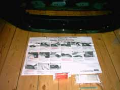

so hier ein Bild von meinem Stossstangen Repairkit!!!
Terokal 9225 von Teroson
Werd morgen loslegen und auch noch paar Bilder machen!! -
So Löcher sind zu!!!
Bilder wie immer auf meiner HP!!!!!
