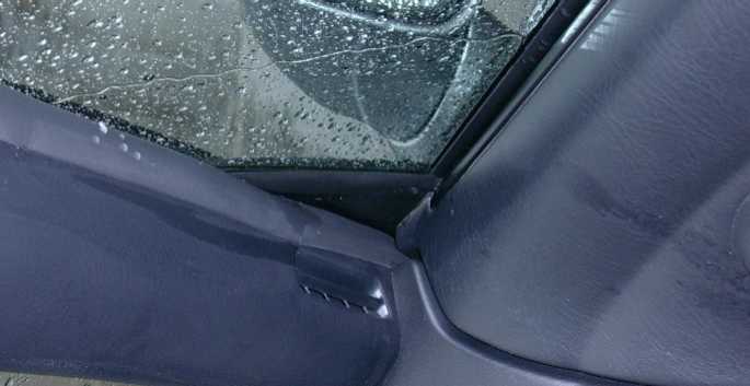

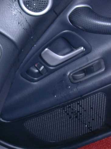

Es ist zum verzweifeln jedes mal wenn mein S länger im Regen steht(aus dem Grund , weil das Wasser beim Fahren nicht hineinrinnt)rinnt entweder auf der Fahrer oder der Beifahrerseite Wasser herein!
Dabei ist es fast unmöglich festzustellen an welcher Stelle das Wasser genau hereinkommt(siehe Foto)!
Hatte jemand von euch ein ähnliches Problem gehabt, und wenn ja wie habt ihr es gelöst?

also bei mir läuft auch nach längerem Stand im Regen das Wasser genau an der oberen Ecke des Türfensters rein, also zwischen Dichtung der A-Säule und Dichtung vom Dach.
Aber bei weitem nicht so viel wie auf den Bildern. Es läuft nur innen am Fenster runter, wie Andre schon sagte, bei meinen paar Tropfen ist das schon OK.

Nach einigen Tests mit dem Gartenschlauch habe ich vermutlich die Problemstelle gefunden.
Und zwar sammelt sich in der Dichtung die genau über der Seitenscheibe sitzt das Wasser(und zwar viel Wasser, die Dichtung ist beinahe voll).
Das Wasser läuft innerhalb der Dichtung nach vorn, da diese etwas schräg ist, und tropft dann auf der Innenseite des Verdecks heraus(genau an der Stelle, wo sich die beiden Dichtungen(die der A-Säule und diedes Verdecks) auf der Innenseite berühren). -
