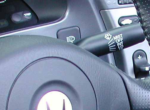

  • hi!
    wo ist denn eigentlich beim 04er der schalter für die waschdüsen?
    hat da jemand ein bildchen, das er mir zuschicken könnnte?
    speed.freak (bei gmx.de)
    thanx!!
  • thanx!
    genau so hab ich mir das gedacht. hoffe, dass ich einen schalter irgendwo herbekomme (hab keinen bock, den bei honda für 107834256881424962157124,99 Euro zu kaufen...)
  • wie ist das eigentlich, wenn ich den schalter eingebaut habe? kann ich einfach die kabel vom alten schalter aus dem mitteltunnel dahin verlängern? sind die anschlüsse sozusagen gleich?
    müsste ja eigentlich wie beim gaspedal sein, also nur "aus" oder "an", ohne arretierung, oder?! Twisted Evil
    thanx!
