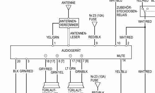

Nein, das Blau/Weiße ist am Radio, das Grün/Gelbe am Honda-Kabelbaum.... Diese beiden müssen verbunden sein, die Antenne hat nen aktiven Verstärker, der eben über dieses Kabel gespeist wird.
Hab soeben im Haunbuch geschaut:
YEP ! War richtig !
Der Grün/Gelbe vom Honda-Stecker (Anschluß 1) muß mit dem Blau/Weißen verbunden sein !
Prüf's nochmal...
Guggsch du hier:
[Blockierte Grafik: http://www.tf4u.com/forum/index.php?t=getfile&id=10443] -
ohhh,
ich hab ein serienmäßigen adapter für die Dash-Control von Alpine.
(also gleichzeitig ein adapter von Honda auf ISO & Fernbedienung)
ich dachte da wird das automatisch angeklemmt,
aber danke für den Tipp, da werde ich gleich mal nachschauen..
gruß Stefan -
