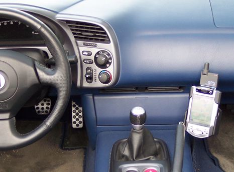

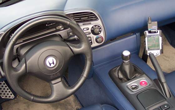

    ich wollte Euch hier mal meine Lösung zum Einbau eines Navi (iPAQ mit TomTom) in den S zeigen.

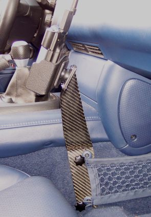

    Sie besteht aus einer Halterung mit Kugelgelenk für den iPAQ (von Brodit, 19 Euro) und einem Träger aus Carbonfaser (Eigenbau), der mit Schlitzen in die 2 Ösen gesteckt wird, die normalerweise das Kartennetz im Beifahrerfussraum halten.
    Das Carbonteil ist so angepasst, dass es der Kontur des Getriebetunnels und der Mittelkonsole folgt.
    Das Netz wird nun an 2 neuen Ösen, die auf das Carbonteil geschraubt sind, befestigt.

    Die Vorgaben waren:
    - gute Sichtbarkeit und bedienbarkeit vom Fahrersitz aus
    - gute Sichtbarkeit auch für den Beifahrer
    - nicht im Bereich des Beifahrerairbags
    - darf den Knieraum des Beifahrers nicht beengen
    - darf nicht beim Bedienen von Schalthebel und Handbremse stören
    - Radiodeckel muss sich öffnen lassen.
    Alles wird durch die gewählte Position ermöglicht.
    Zuerst habe ich einen "Prototypen" aus Aluminium zugefeilt und -gebogen.
    Das sah aber sehr blechern aus.
    Ein Freund, der in eine Firma arbeitet, die sonst auch Carbonteile für die Formel 1 herstellt, hat mir dann das Blechteil ablaminiert und so den Rohling für die Carbonhalterung gebaut.
