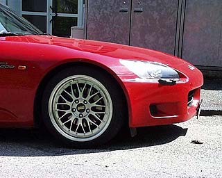

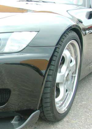

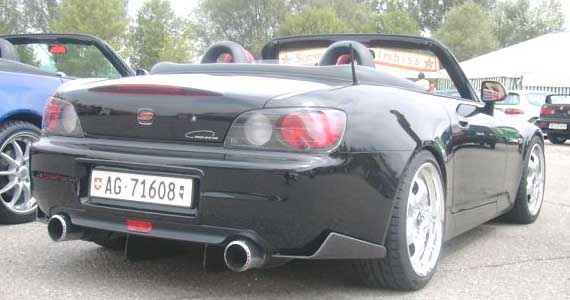

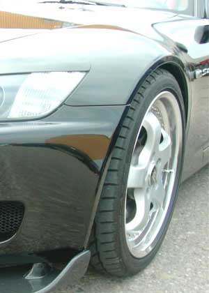

Also hab mal ein paar Bilder rausgesucht, wie ich mir das vorstelle.
Was könnte der Kollege auf diesem Bild für Federn oder Fahrwerk verwendet haben?
Aber 18er sind das schon oder? -

Hi Timo,
Ich hab' den S mal an nem Treffen letzten sommer live gesehen... Soviel ich mich errinnern mag, sind das 18 Felgen und es war ein Gewindefahrwerk verbaut!
Sharky hatte glaube ich Mailkontakt mit dem Besitzer, vielleicht kann er mehr dazu sagen...?

@ Patch
Respekt, dein Wagen sieht echt klasse aus
Aber ein bisschen tiefer hätt ich es noch gerne
Das halt der Kotflügel direkt am Reifen abschließt. Weißt du was ich meine? Wie auf dem Pic oben halt.
Das bekomm ich wohl nicht mit ein paar federn hin oder?
Danke für die Blumen!
So eine Tieferlegung ist nach meinem Wissen wirklich nur mit einem Gewindefahrwerk zu erzielen...

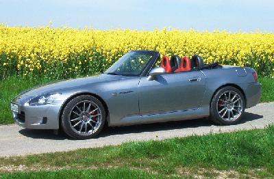

ich habe H&R Federn drin ...
so sieht meiner aus ...
JoE -
H&R Federn und Standart 18"
