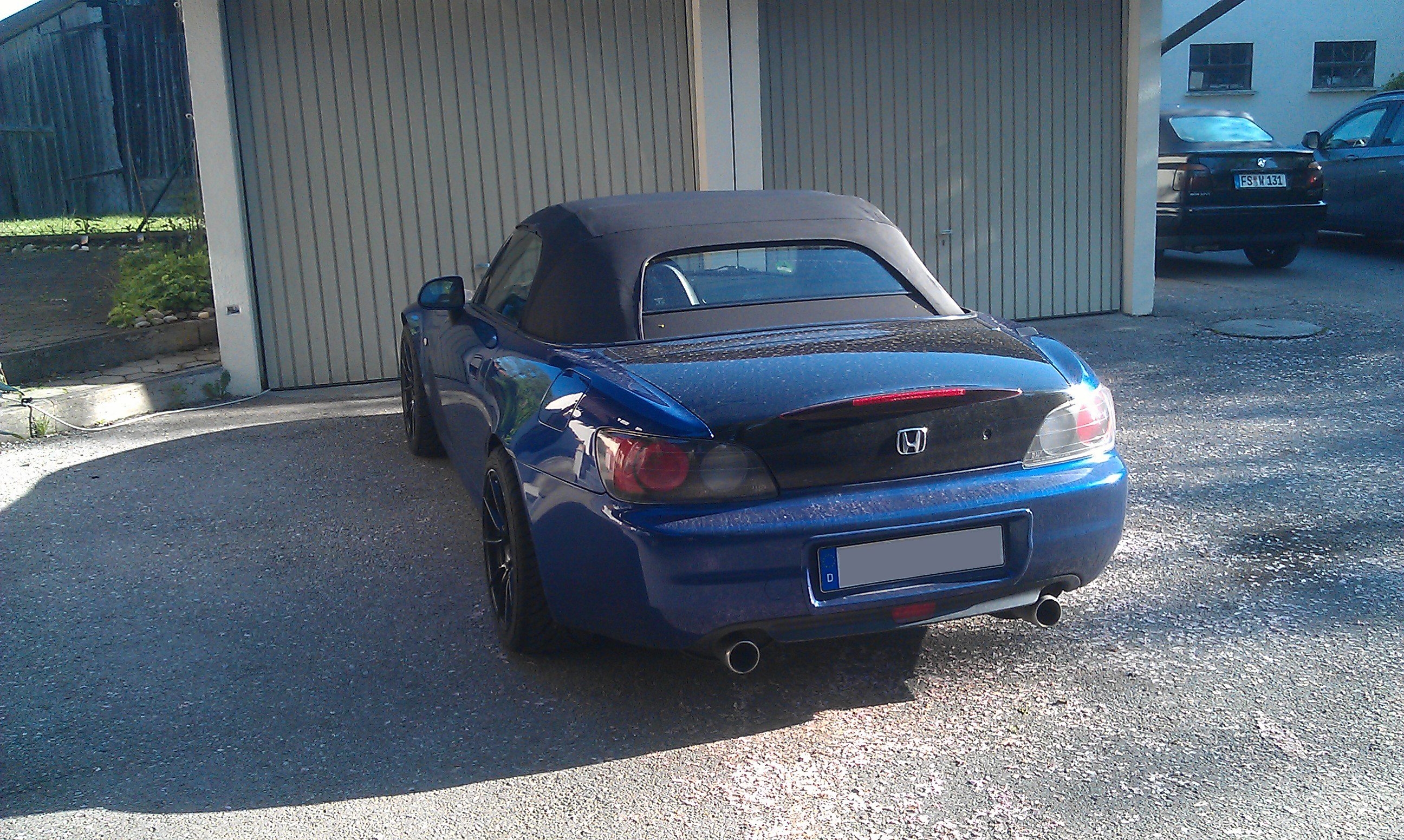

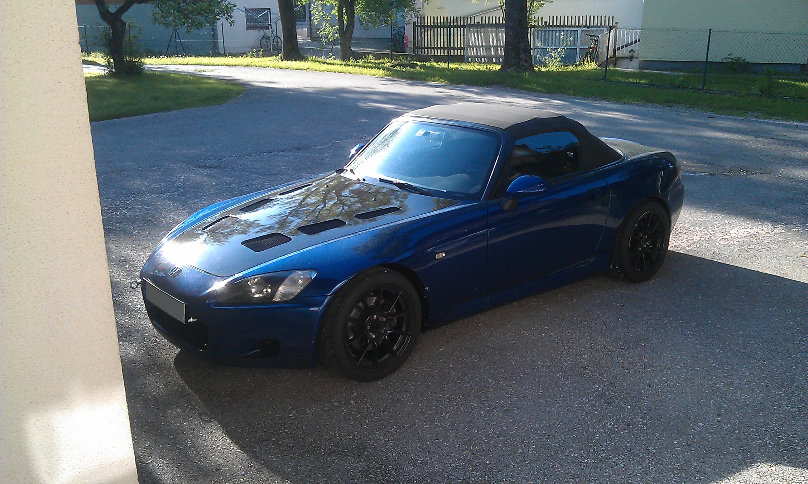

Anbei zwei Schnappschüsse von letzter Woche kurz bevor der ADAC ihn abholte.

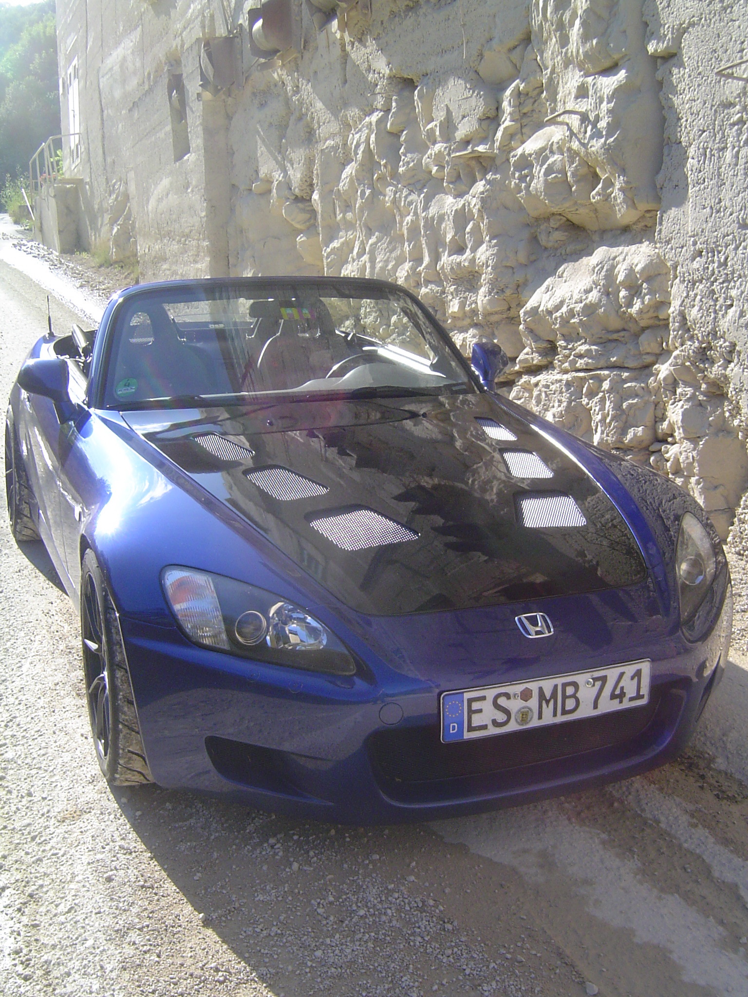

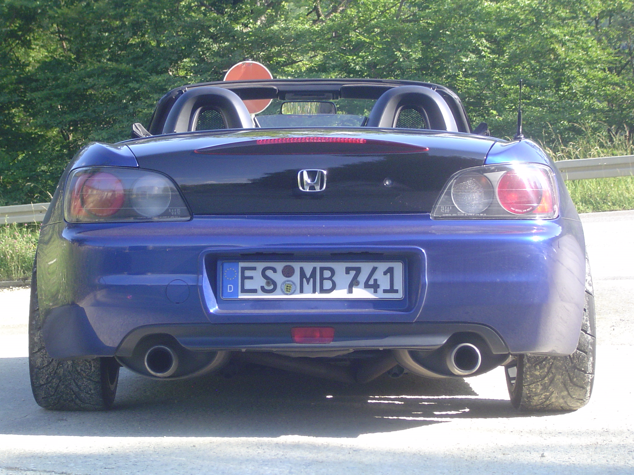

Ein paar ältere Bilder:
