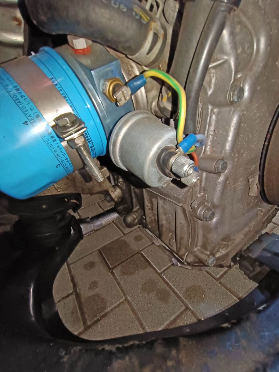

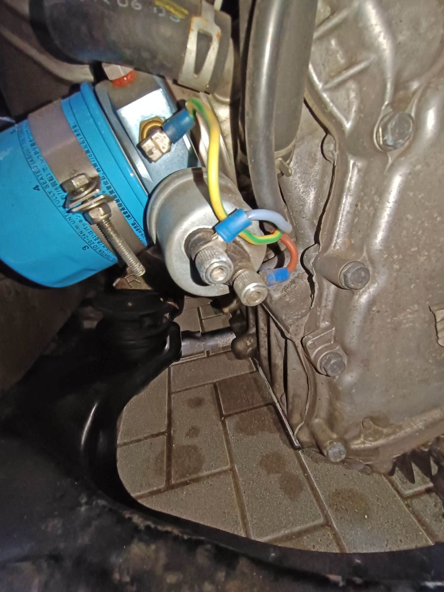

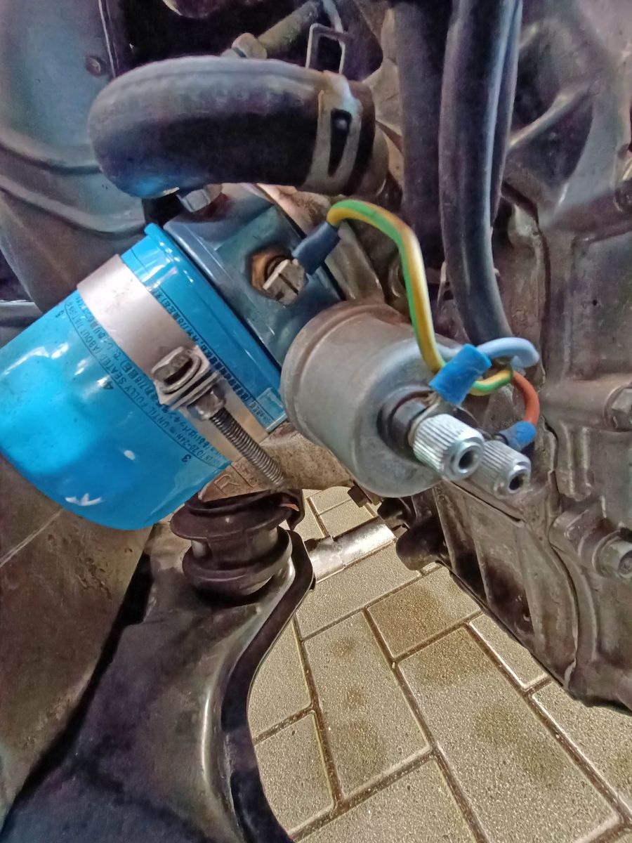

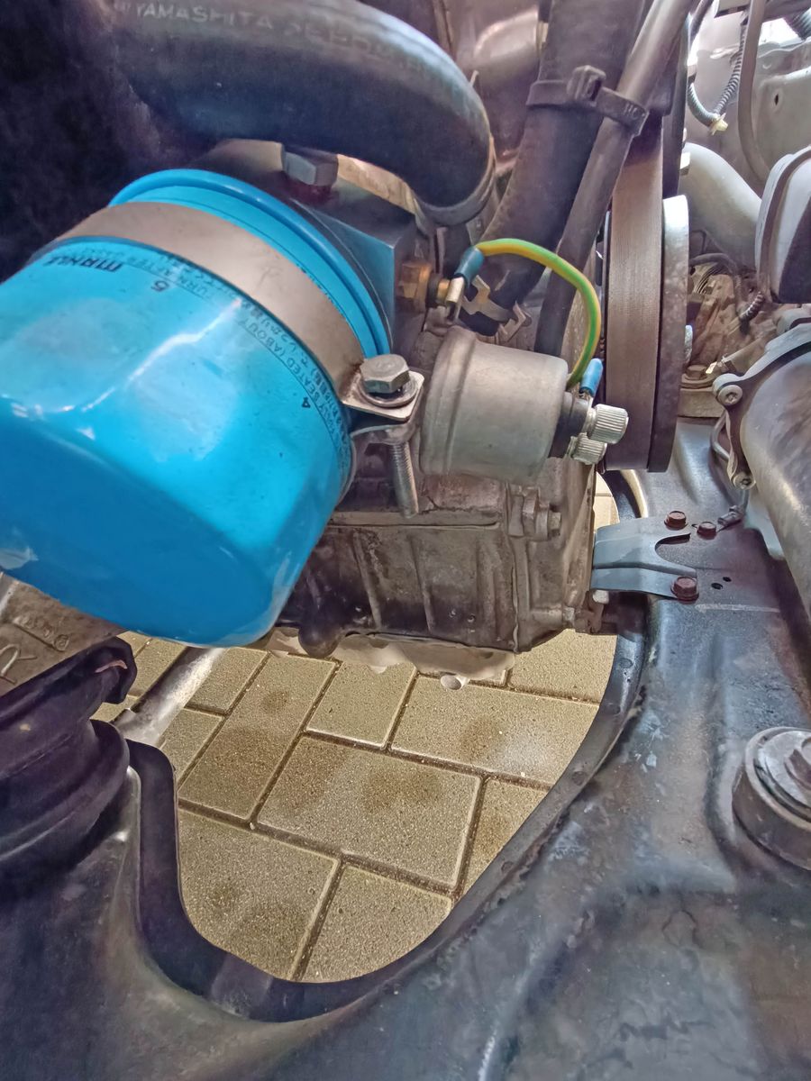

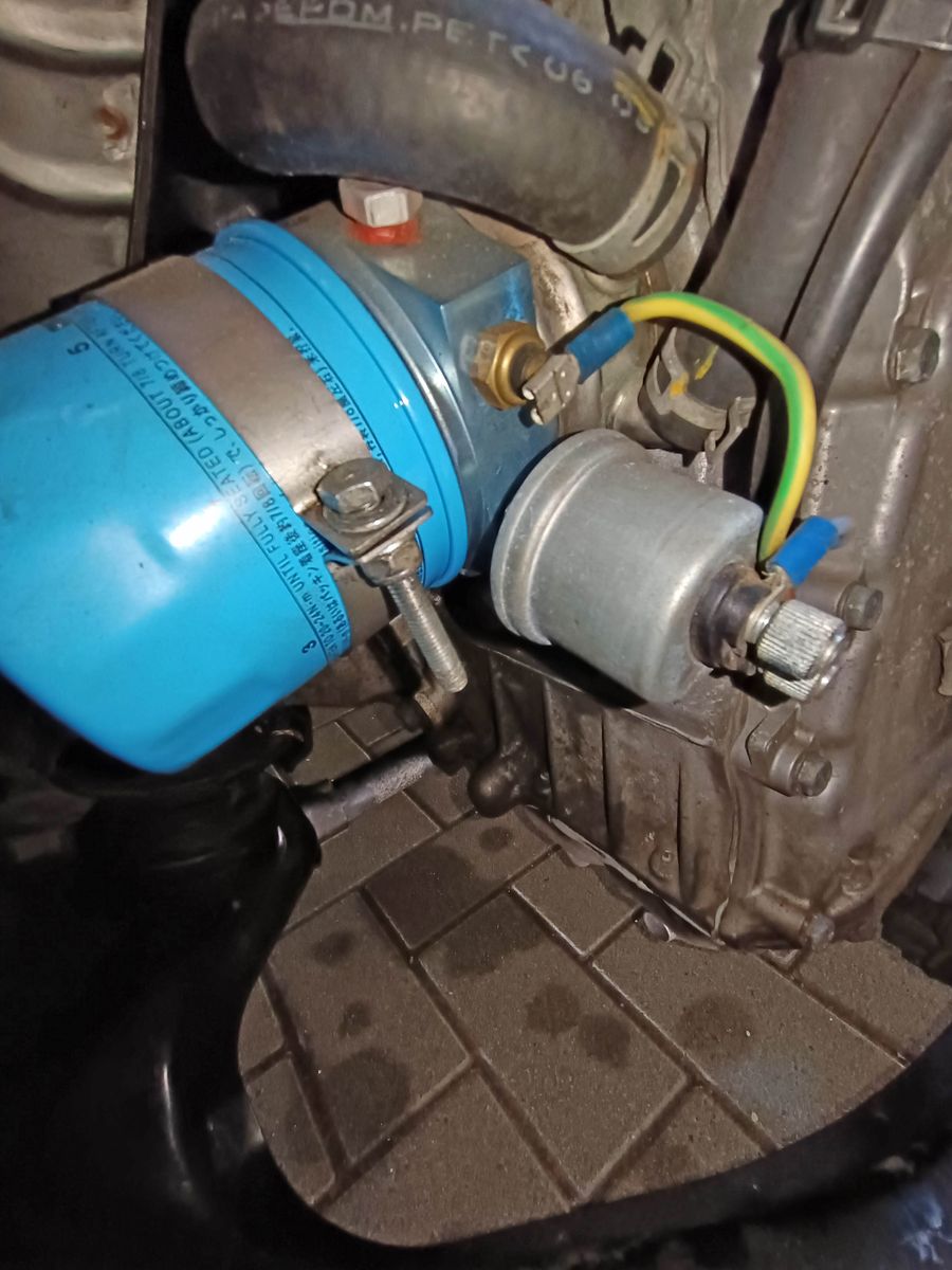

Moinsen,
ich bin jetzt einen Schritt weiter. Die Sensoren scheinen bei mir in Ordnung zu sein. Ich habe ein Masseproblem.
Ich habe heute die Blindmutter der Sandwichplatte mal mit einem provisorischen Kabel mit meiner Ölfiltersicherung (die am Motorblock angeschraubt ist) verbunden und siehe da, die Werte ändern sich je nachdem, ob ich die Verbindung herstelle oder kappe.
Als nächstes werde ich in einem Bastelworkshop eine dauerhafte Masseverbindung an die Sandwichplatte legen.
Mein Plan ist mit einem Ringkabelschuh aus Kupfer unter die Blindmutter zu gehen und von dort das Kabel nach oben in Richtung Vtec-Ventil (?!) (der kleine "Fingerhut" vor dem Ventildeckel) zu gehen. Das ist denke ich der kürzeste Weg.
Vielen Dank für eure Hilfe!
