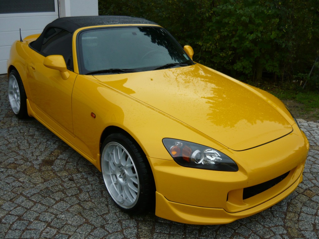

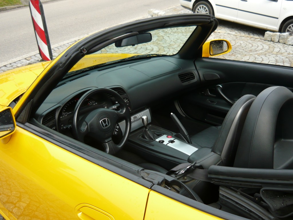

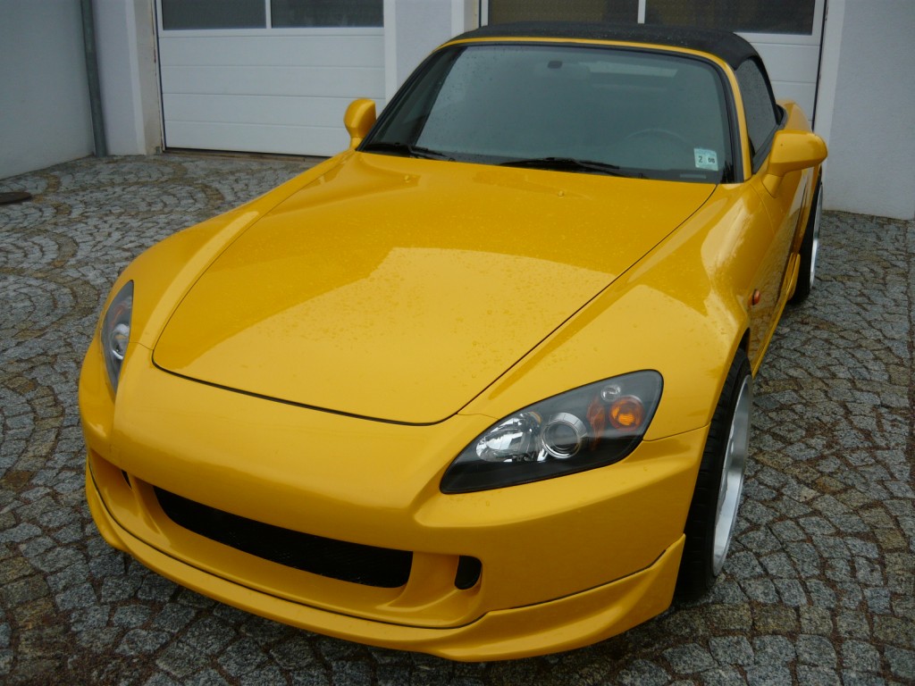

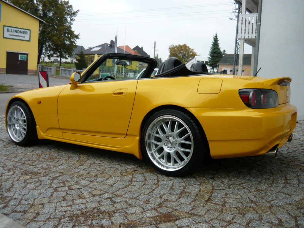

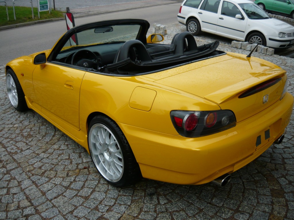

    Hi Leute,
    da ich mir nochmal eine Ultimate Edition kaufen möchte, trenne ich mich schweren herzens von meinem erst firsch fertig gestellten, dezenten US AP2 2.2 Liter Umbau.
    hier ein paar Daten:
    -S2000 AP2 2.2 Liter aus 06/2004
    -knapp 22000km
    -dezente Umbauteile wie Original Honda Frontlippe, Seitenschweller und -dezenter Original Honda Heckspoiler
    -geweitete Radläufe mit für den S2000 recht extremen Radsatz in 9x18 ET30! Reifen und Felgen noch wie neu, nur ca. 100km gefahren!
    -gecleante Front
    -kompletter Neulack 2009 in New Rio Yellow Pearl mit zartem Goldschimmer (schaut in der Somme absolut hammer aus! Leider auf den Bildern nicht so zu erkennen weil keine Sonne draussen war)
    -Winterpreis 19.950,- Euro
    falls er jetzt nicht weg geht verlange ich im Frühjahr mindestens 22T dafür weil er sicher noch einiges mehr wert wäre
    Festpreis, keine Verhandlung möglich weil steckt jetzt schon viel zu viel Geld in dem Auto (Kaufpreis, Import + Umbauten ca. 47000 Euro!)
    anbei ein paar Bilder:
