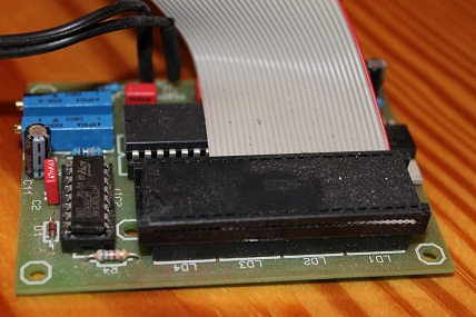

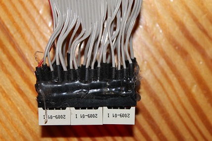

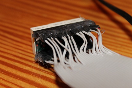

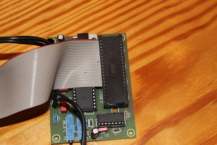

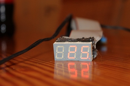

Bei der "Conrad"-Lösung ist der Klemmsockel auf die Platine gesteckt - hier sind im ursprünglichen Bausatz die LED`s aufgesteckt. Die Teile gibts also tatsächlich alle bei Conrad, an den Preis kann ich mich leider nicht mehr erinnern, war aber wirklich schmales Geld :)!
Hier mal die Bilder von meiner Bastelstunde:
Platinenseite mit Klemmsockel:
Displayseite gelötet, mit Schrupflauch gesichert und mit Heißkleber fixiert:
Der Displaysockel ist auf 3 Stellen eingekürzt damit passt die Anzeige (mit ein wenig Bearbeitung) in die Audiosteuerung, die gibts öfter mal auf EBAY für schmales Geld.
Für die Platine gibt es ne Klemmleiste, die Displayseite hab ich auch gelötet.
Wenn Du willst, kann ich Dir ein Bild der fertigen Konstruktion in ausgebautem Zustand posten, ich hatte nämlich noch keine Zeit, meine Anzeige einzubauen

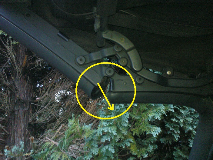

Hallo!
Mein Verdeck ist undicht - und zwar nicht an der üblichen Stelle, an der das Gestänge den Verdeckstoff durchscheuert, sondern am "Holm" über dem Fenster (Beifahrerseite).
Wenn ich das Verdeck öffne, wie im Bild dargestellt, kommt mir ein regelrechter Wasserstrahl entgegen. Wenn das Verdeck geschlossen bleibt, tropft es genau am Übergang zwischen den zwei Elementen, die den "Holm" bilden (ich hoffe, das ist einigermaßen verständlich, aber mit dem Bild wird es vielleicht einfacher
Kann das an verstopften Abläufen liegen?
Kennt jemand das Problem?
Hilft nachspannen / einstellen des Gestänges? -
