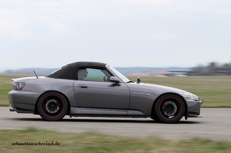

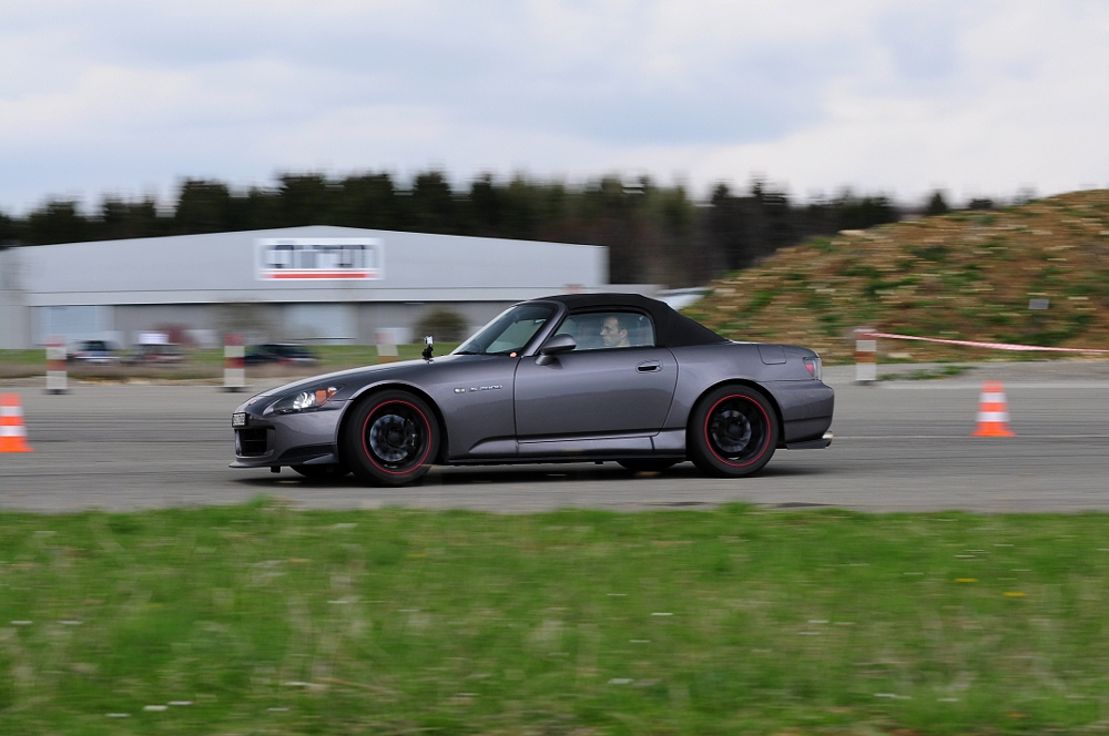

    Selbst fahre ich rundum 17x9 ET54 mit 255er R888 - und die bauen ja bekanntlich sehr breit, also sicher wie ein 265er.
    Mein setup ist für die Rennstrecke, funktioniert also auch unter Belastung.
    Die 14mm müsste man schon noch rausholen können, wenn ich mir das so anschaue.
    Nochmals etwas mehr Sturz und etwas hämmern... :roll:
    ET45 müsste gerade so gehen, bei ET40 wird sicher der Übergang zur Heckschürze noch etwas Probleme machen...
    Wir sprechen hier sicher von gegen 3° Sturz.
    Sonst halt hier gucken, was so alles machbar ist, wenn man möchte: http://www.s2ki.com/s2000/topic/80…y-tires-thread/
    Edit: so siehts bei mir unter Belastung aus, hab leider kein Foto in höhrerer Auflösung wo man das so gut sieht.
