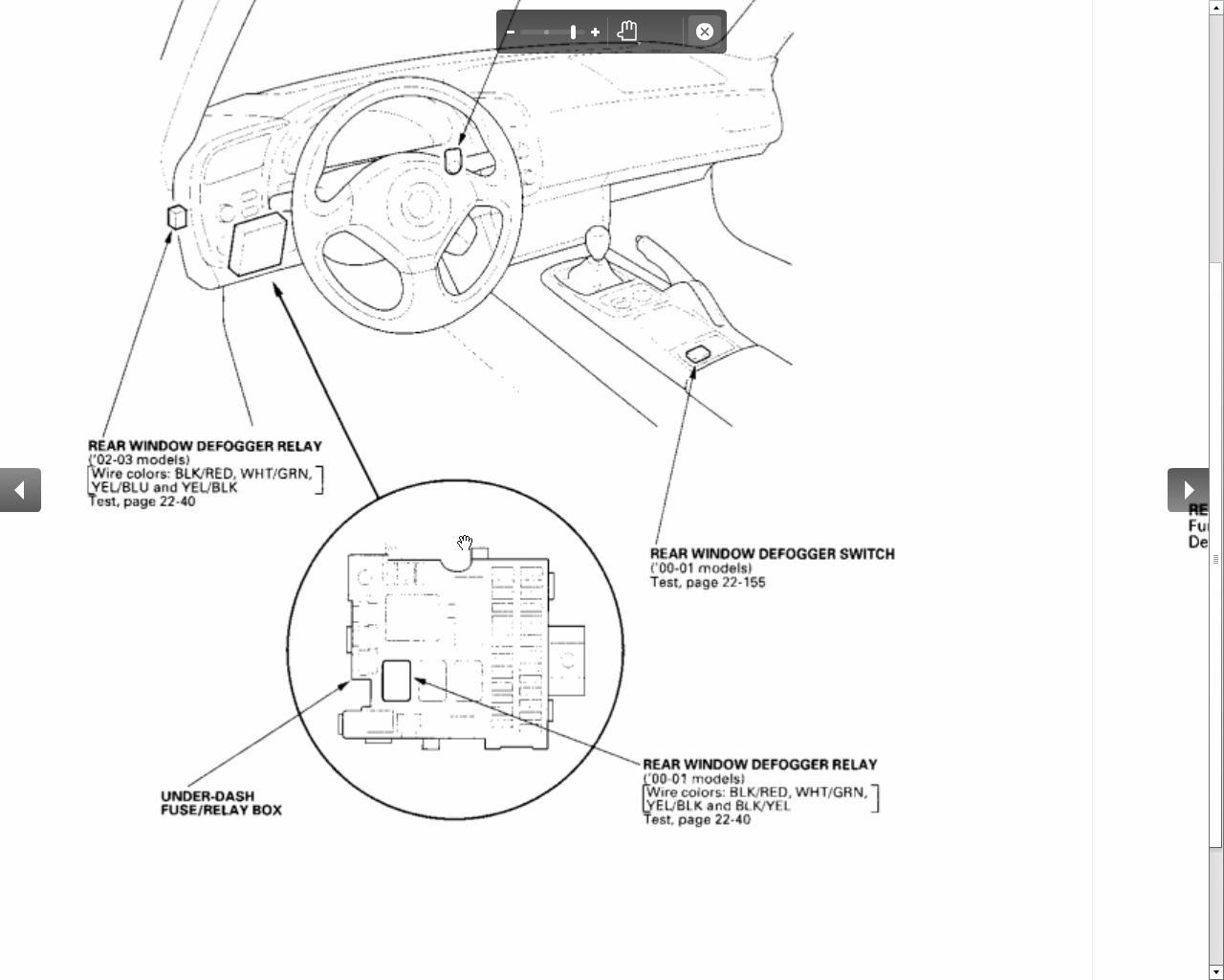

ok ich weißt jetzt wo die sicherung hinein muss. und zwar ist es ein relais
wo es genau hin muss seht ihr auf dem bild. -

also die ganzen sicherungen im fahrerfußraum habe ich gefunden und auch die beschriftungen, aber jetzt kommt der hacken, da mein stoffdach eine kunststoffheckscheibe hat und dadurch ja keine heizung vorhanden ist steht da auch nirgendwo, wo die sicherung für die heckscheibenheizung rein gehört und auch nicht mit wieviel A die abgesichert werden muss.
kann mir das jemand sagen der auch sein Hardtop nachgerüstet hat?

ja danke die zeichnungen habe ich auch gefunden aber die helfen mir irgendwie nicht.
ich suche ja den steckplatz von der sicherung.....
weiß jemand wo die sicherung sein sollte also in welchem sicherungskastenachso doch stimmt da ist ein sicherungskasten drauf.... ist im S denn auch ne beschreibung welche sicherung wofür ist?
