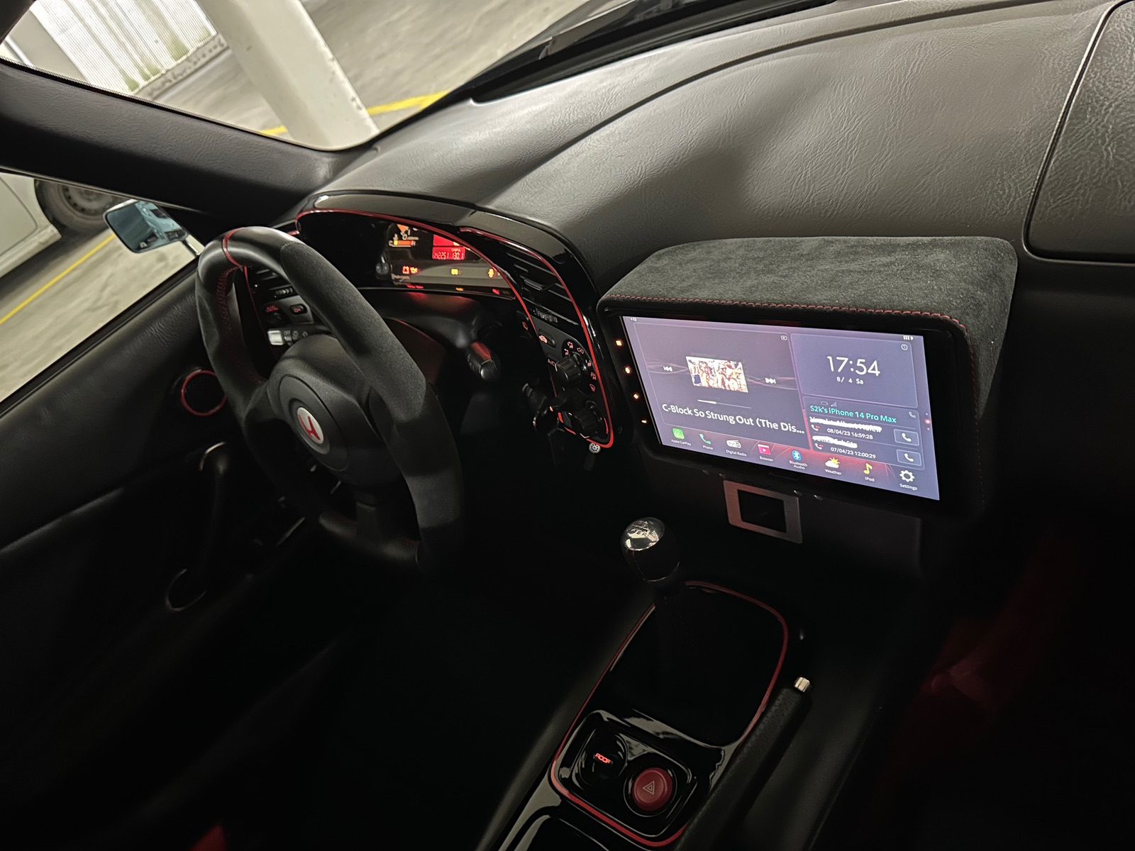

    gibt es tatsächlich zwei Alternativen
    Das habe ich mir auch angeschaut. Für mich war dies aber keine Alternative, da die Sicht und die Bedienung ziemlich eingeschränkt ist.
    Zudem war ein grosser Wunsch, Wireless Car Play. Da sinken die Optionen tief in den Keller.
    Und das Armaturenbrett so großzügig ausschneiden war auch keine Option für mich. Da eine passende Blende und / oder Abschluss schwierig ist zum realisieren. Und bei einem Verkauf ein grosser Ausschnitt hinterlässt.
    Aber jedem das seine. Ich bin mit meinem Ergebnis mehr als zu frieden. Sollte dennoch das Gerät ausgebaut, oder das Auto verkauft werden, sind lediglich 4 Löcher übrig, die professionell geschlossen werden können.
    ist das wirklich ein SPH-EVO 9300DAB?
    Natürlich nicht. Da sind 2 nullen zu viel :roll:
    https://www.pioneer-car.eu/de/de/products/sph-evo93dab
    wie sieht es mit der Befestigung dahinter aus

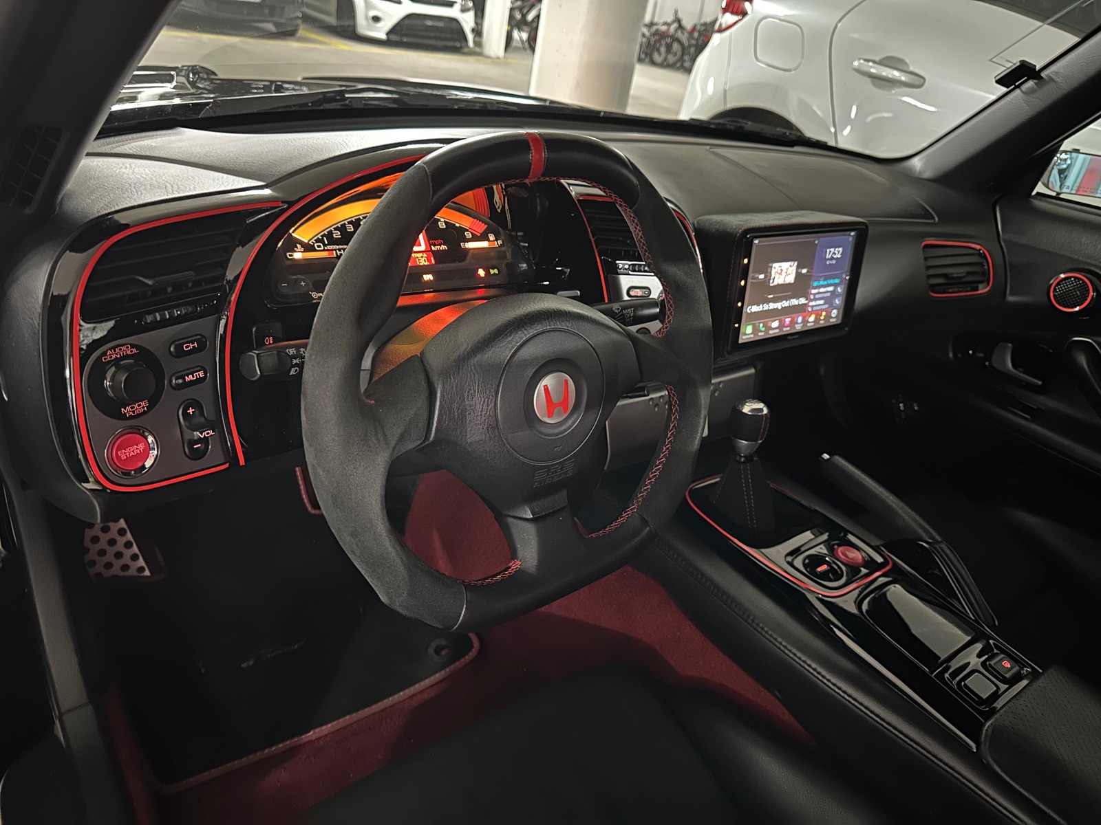

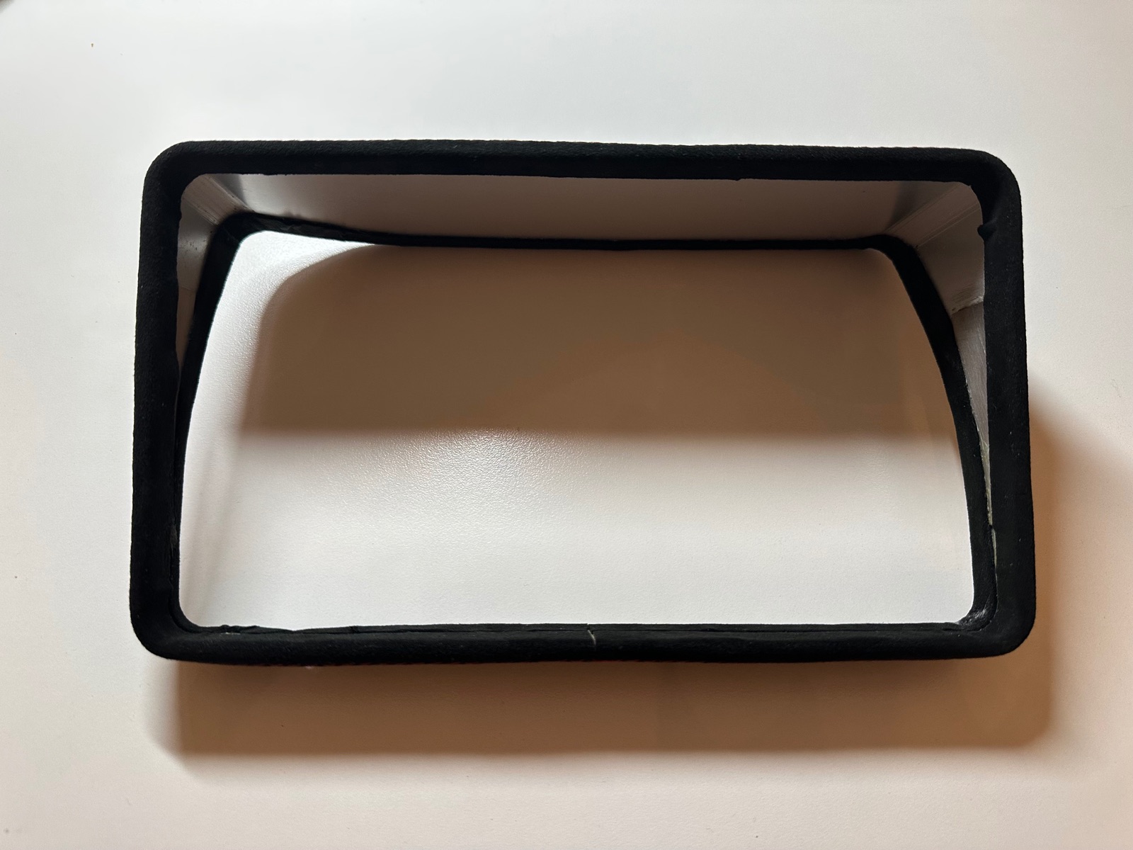

    Da ich meinen S2k im 2002 neu gekauft habe und nicht verkaufen werde, habe ich mir die Freiheit genommen und 4 Löcher ins Armaturenbrett gemacht.
    Mit Display gibt es leider nichts, dass in den OEM Schacht passt. Und die Zeit und Technik bleibt nicht stehen

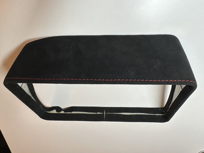

    Habe mir das Pioneer SPH-EVO 9300DAB Gerät im letzten Herbst gekauft und mir als Winter Projekt vorgenommen.
    Ausgangsbasis für einen für mich passenden Rahmen war ein 1.5mm Aluman Blech.
    Der Aufwand war enorm hoch. Zuerst musste die richtige Abwicklung (Umfang) erarbeitet werden.
    Die neun Abkantungen im Abstand von 1.5mm müssen im richtigen Radius gebogen werden, damit sich der Rahmen perfekt am Monitor anpasst.
    Wichtig dabei war, das Alcantara nicht zu vergessen einzurechnen, so das der Rahmen beim montieren am Monitor genau richtig klemmt und nicht zu lose ist.
    Danach musste der Alurahmen den komplexen Rundungen des Cockpits angeschnitten werden, dass er mit dem Alcantara zusammen, am Schluss bündig mit dem Monitor den perfekten Abschluss macht.
    Nach Vollendung wurde das Blech dem Sattler übergeben. Gepolstert, mit Alcantara überzogen und einer roten Ziernaht , rundet es jetzt einheitlich mit dem Lenkrad, Schaltknauf, Schaltsack und den Recarositzen ab.
