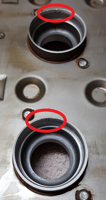

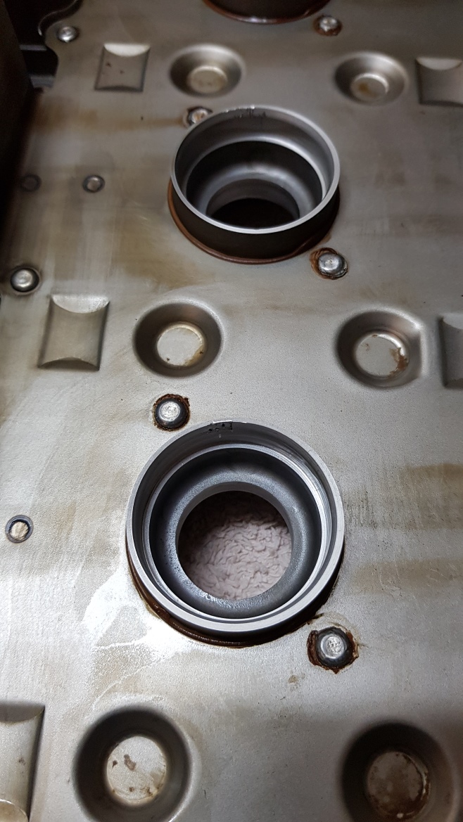

Ja die Macken sind mir bekannt, die gabs schon seit ich das Teil zum ersten mal in der Hand hatte. Hatte ich auch schon untersucht, die befinden sich alle im Bereich der Einführschräge.
Die hatte ich aktuell nicht mehr auf dem Schirm, ich werde die auf jeden fall nochmal genau untersuchenHab mir gerade die original Bilder nochmal angeschaut. Die Macken welche du markiert hast befinden sich an den mittleren Schächten, undicht waren die äußeren. Geil find ich die Macken echt nicht, würde ich von daher aber nicht als Hauptproblem sehen.

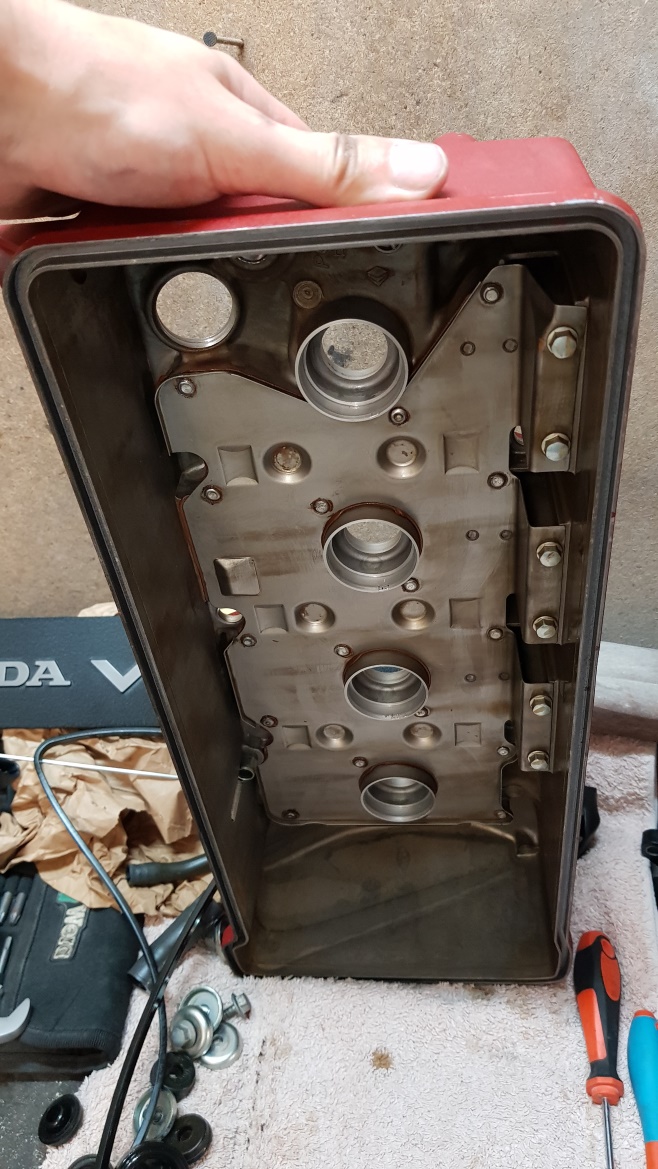

Hallo zusammen,
ich kram hier mal was altes aus.
war schon länger nicht mehr richtig aktiv hier, Hausbau und neuer Job hatten sich die letzten Jahre bisschen in den Vordergrund gedrängt.... daher etwas weniger Zeit mit meinem Schätzchen verbracht und leider auch nur die nötigen Arbeiten gemacht.
Nach ganzen 4 Jahren habe ich jetzt wieder das Problem mit Öl in den Zündkerzen schächten. Seit ich ihn beim letzten mal dicht hatte wurde am Ventildeckel nichts mehr angerührt, hatte auch nie einen messbaren Ölverbrauch. Gefahren wurden jeweils ca. 3-5 tkm pro Saison.
Bei der letzten Fahrt hatte ich dann etwas Öl in der Garage entdeckt und siehe da: im ersten Schacht war eine guten Portion, im letzten ein wenig Öl. Vor 4 Jahren war der 2te Schacht betroffen.
Ich habe die Dichtungen untersucht, konnte aber keine Fehler oder Mängel feststellen, allerdings sind die Dichtungen der betroffenen Zündspulen wieder sehr aufgequollen. Ich kann mir nicht erklären wie das zustande kommt.Jetzt hab ich alle Dichtungen nochmal neu geordert, und ich habe diesmal sogar die Dichtungen für die Zündspulen bekommen, die gibts tatsächlich doch einzeln zu kaufen. Zum Glück liegt hier auch noch die originale Zündspule von damals bereit zum Einsatz :o)
So ein bisschen horten zahlt sich manchmal doch aus.Was mir jetzt auch nochmal unschön ins Auge gefallen ist, ist das Blech im Ventildeckel, was so teils geschraubt, teils genietet ist.
Dieses ist an den Rändern mit irgendeiner Dichtpaste? eingeschmiert. Aber für was ist das Ganze? Soweit ich das erkennen kann, hat das Blech keinen Kontakt zur Außenwelt, also wozu die Abdichtung?
Die Dichtung sieht ganz und gar nicht vertrauenserregend aus. Was passiert denn wenn das nicht mehr dicht ist? -
