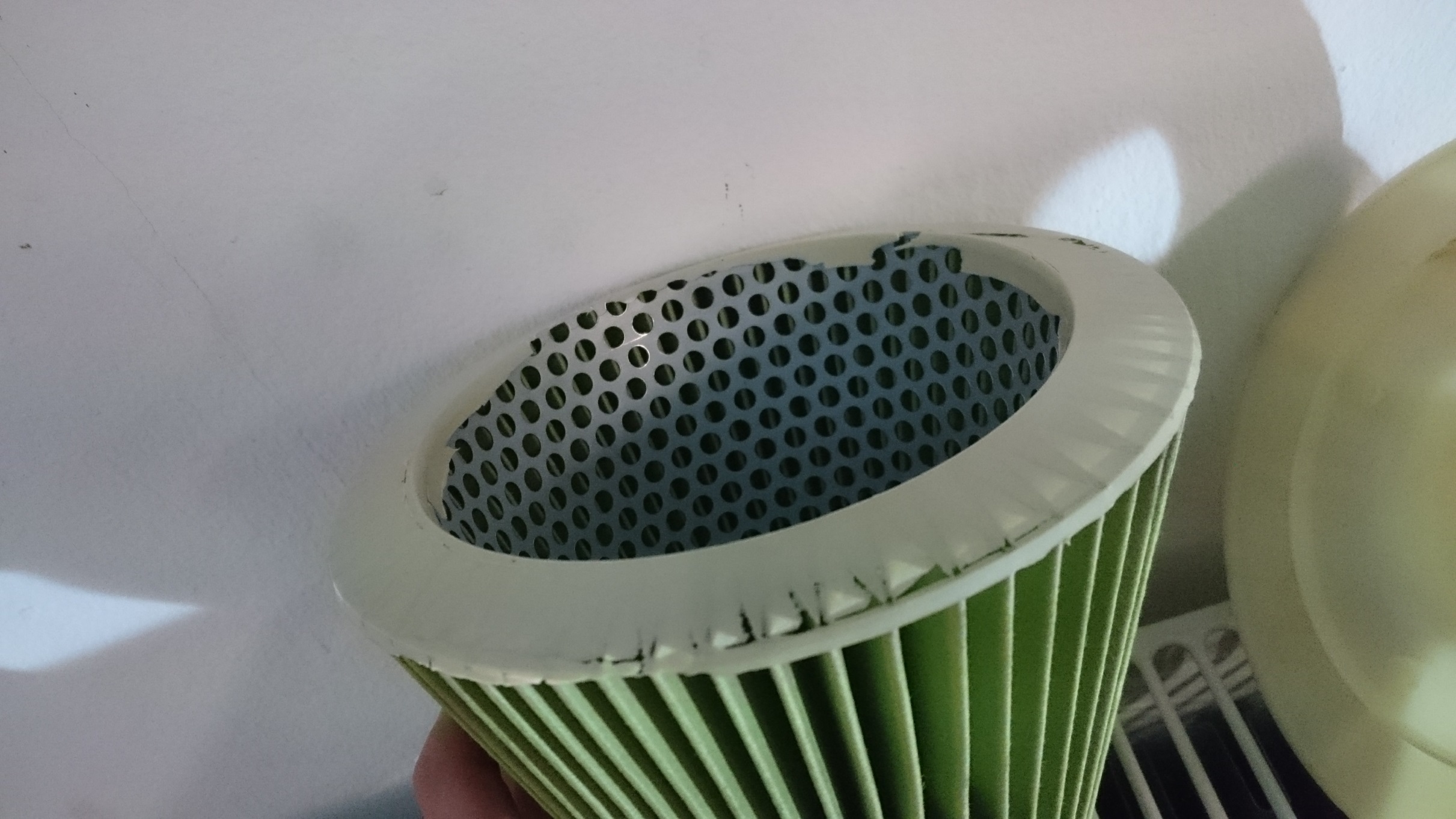

  • Da ich letztes Jahr nicht viel fahren konnte und wir noch einiges am Häuschen machen wollten, kam ich auf die dumme Idee meinem S mal nicht das Beste zu gönnen.

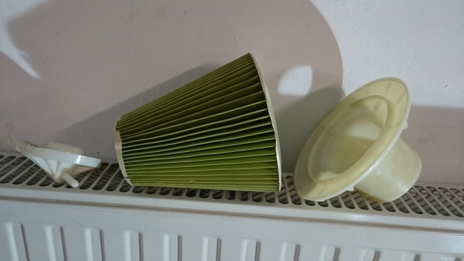

    Kaufte einen günstigen Ersatzluftfilter weil er es dringend nötig hatte... zum Glück konnte ich nicht viel fahren. Die Woche nochmal alles für die Saison durchgecheckt und siehe da, der Luftfilter war noch nicht mal die paar Euronen wert.

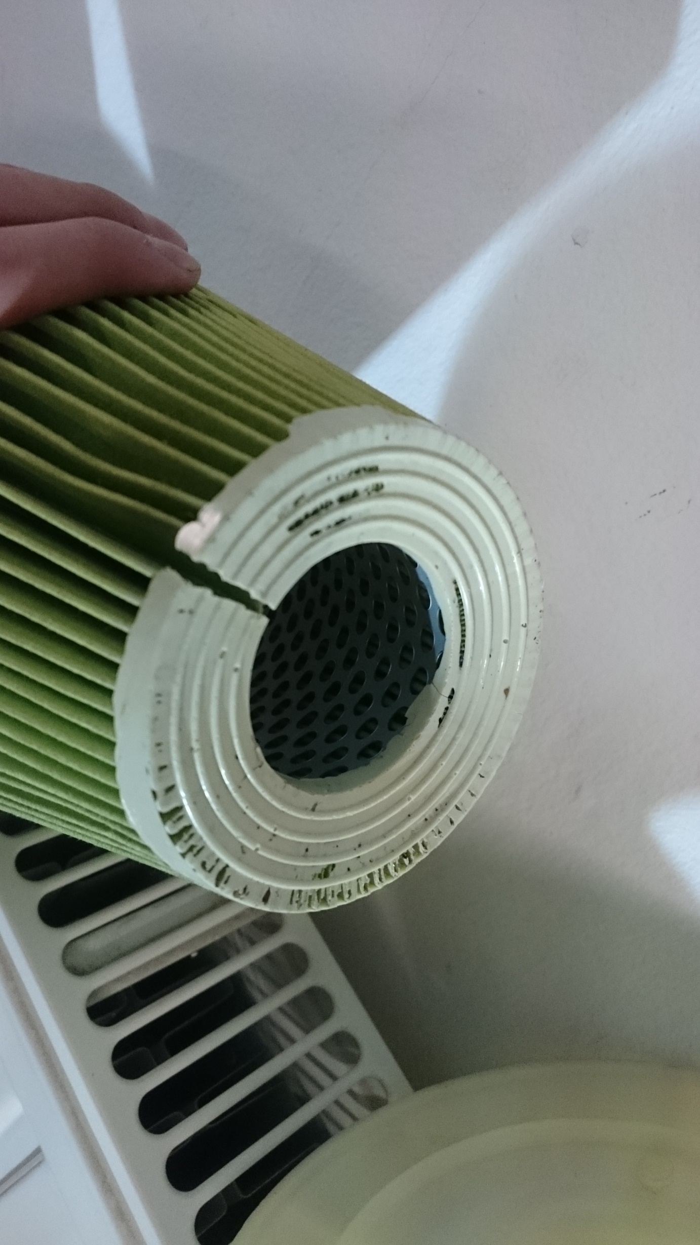

    Beim rausnehmen löste sich direkt der kleine Teil vorne ab, da dachte ich schon: na super.
    Dann hab ich noch bisschen dran gerüttelt und der hintere Teil viel auch ab.
    Aber das Schlimmste daran, der Kleber ist so beschissen, dass er zerbröselt und wenns schlecht läuft im Motor landet.
    Ich konnte zum Glück keine abgelösten Stückchen finden, erst als ich dran rumspielte, brachen die Stücke wie von alleine ab.

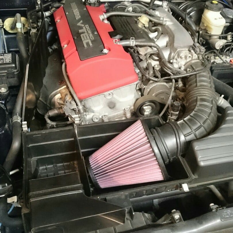

    Jetzt hat meine süße einen vernünftigen K&N Filte bekommen. Das ist gleich was ganz anderes.
    Also lieber paar Euro mehr in die Hand nehmen und in Ruhe schlafen

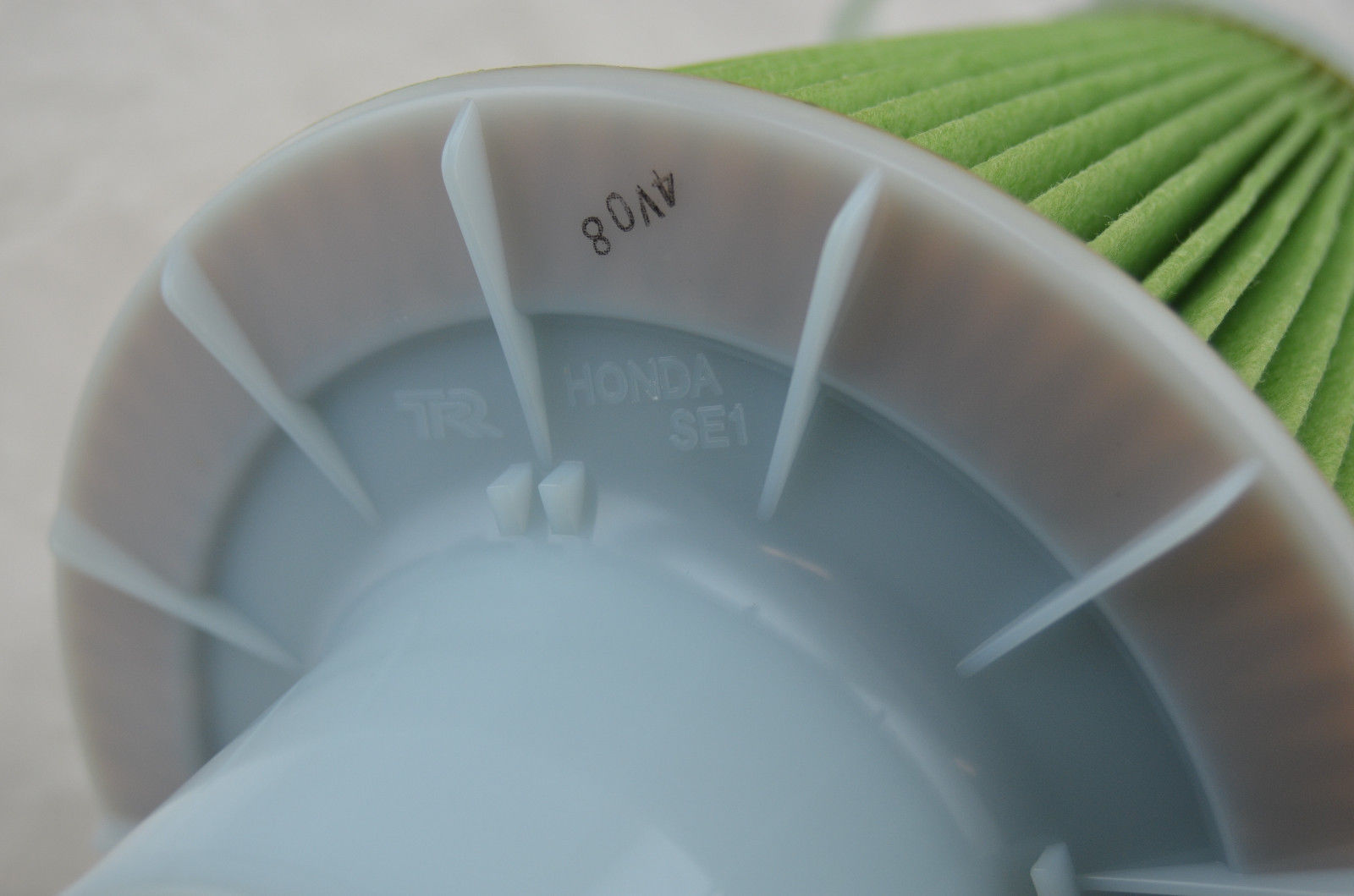

  • ich vermute das der Hersteller TR
    für die oem Luftfilter ist siehe mein Bild.stand auf allen LF die ich beim HH
    Gekauft hatte drauf
    Jay jay kannst zu dem Hersteller von deinem LF was sagen ?Bezugsquelle?

    Beim K&N ist sind vorder und Hinterteil aus Gummi. Der Filter ist da direkt eingegossen. Also von der Verarbeitung auf jeden Fall top.
    Von ölen steht da nirgends was dabei. Es gibt allerdings eine reinigungsanleitung. Je nach Umgebung alle 50 bis glaub 90tkm sollte man den reinigen.
    Edit: grad nachgeschaut. Der Filter ist fertig geölt. Nach einer Reinigung sollte er erneut geölt werden, ist aber alles im Reinigungsset enthalten.
