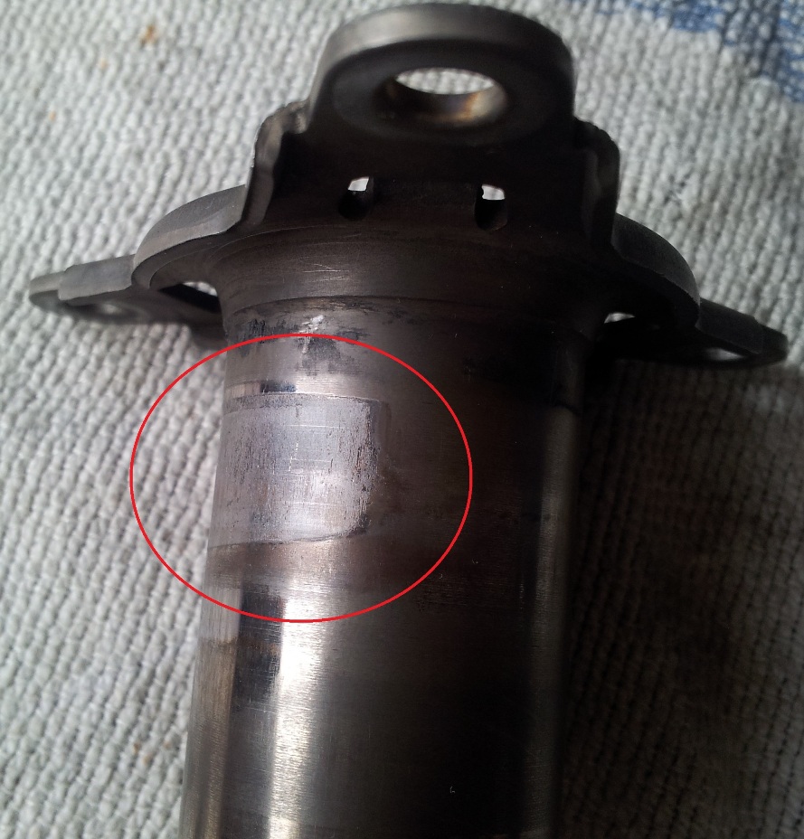

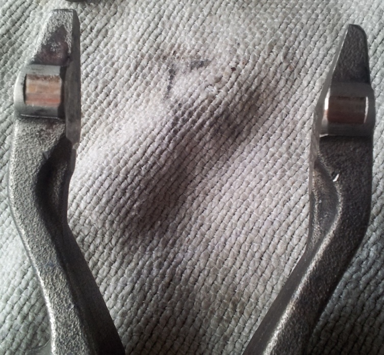

    Also Kupplung selber auseinander genommen.
    Was haben wir gefunden:
    Führungshülse Ausrücklager hat genau diesen Hubbel
    und Ausrückgabel hat Einlaufspuren
    Beides erneuert und ordentlich eingefettet.
    Jetzt geht sie leicht wie ne Feder :D

    Dass die Kupplung sehr schwer geht war schon seit ich den S habe.
    2008 war meine Kupplung durch, wurde von Honda ersetzt. Danach war alles wieder easy.
    Seit letzten Jahr hat es mich das gestört mit diesem Wulst am Ende des Kupplungweges.
    Nach dem 2. Wechsel im letzten Jahr war es ja anfangs gut, nur nach der Winterpause konnte ich sie so gut wie nicht mehr gescheit durchtreten.
    Als wir sie auf hatte, sahen wir dass alles trocken war. Klar, zu viel schmieren ist auch nicht gut, kann ja was auf die Kupplung selber geraten.
    Ich kann nun nur beobachten und im nächsten Jahr berichten.
