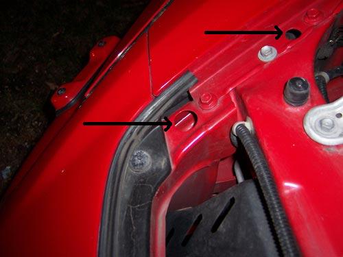

Hier mal ein Bild, auf dem man sieht, welche zwei Löcher man zustopfen sollte, damit kein Wasser auf den AEM-Filter tropft:
Danke an lostie -
