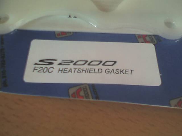

Ich hab mein Teil heute aus den USA bekommen
Da ich ja Verwandschaft drüben habe konnte ich mir es von da direkt bestellen und als Geschenk senden lassen!
Und bei dem US$ kurs macht das Shoppen dort richtig Spass.
Hat alles OHNE probleme gekalppt und war sehr fix.
Mal schauen wann ich nächsten jahr die zeit zum einbauen finde.
Steht ja noch einiges andere bei mir an.
