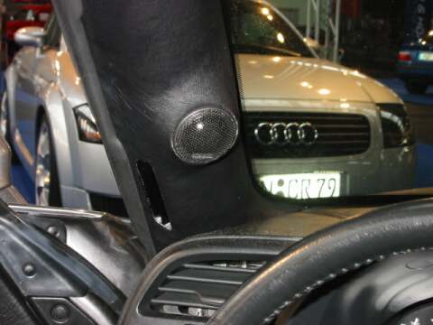

ich habe die Hochtöner in den A-Säulen verbaut. Man kommt prima ran und kann die Lautsprecher auch wieder ausbauen und für EUR 50-70 neue Verkleidungen kaufen. Lohnt sich für mich, da die Speaker fast EUR 500,- gekostet haben.
