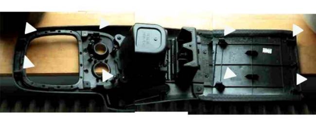

hier sind die Clips
einfach anziehen

danke, alles geschafft!!!
