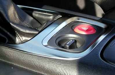

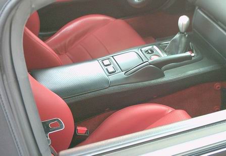

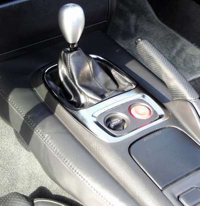

Sodele, Konsole von Patsch ist drin. War echt easy. Und das Geilste: ich habe den Rahmen des Schaltknüppels gleich noch poliert. Jetzt sieht er fast wie verchromt aus. Voila! Is dat cool oder was?!!
Ledermittelkonsole
wie hast du den schrott vom plastik abbekommen? werde ich bei mir auch wegrubbeln. sieht stellenweise richtig besch*** aus bei meinem rahmen...

Mein Rahmen ist per Zufall auch so geworden wir der von juha, wollte dne Rahmen eigentlich nur mit etwas Reinigungsbenzin putzen, nachdem ich die CF-Konsole eingebaut hatte und voila. Ich denke mit Feinpolitur geht´s auch.
mirko
Mirko hat recht, einfach ne Politur nehmen, am besten eine, die etwas derber ist, damit kriegt man den dämlichen Klarlack runter und der Rahmen glänzt wie ein Affenar...m

Das Ganze ist doch lackierter Kunststoff, wenn ihr die Lackierung wegpoliert, bleibt doch das schwarze Plastik übrig und sieht so aus, wie bei den älteren Modellen, bei denen diese Schaltknaufumrandung gar nicht lackiert war (wenn ich mich richtig erinnere
Außerdem ist doch die "Tacho-Umrandung" genauso lackiert, könnte man die mit Eurem "Trick" auch schöner hinbekommen?
Bei mir ist die Lackierung nämlich verkratzt, teilweise sieht man sogar schon schwarz durchschimmern
also bei meinem Bj 2000 ist die Umrandung wie auf dem Foto, bloss mit einem Klarlack überzogen, den man wie erwähnt wegpoliert bekommt. Der macht das ganze eigentlich relativ dunkel und macht so nen titan-lok-Effekt. Wenn der weg ist, siehts fast aus wie verchromt. Bei Dir is das schwarz??

Ich würde jetzt spontan Mascus recht geben.
Habe zumindest die Unterseite des Teils auch schwarz in Erinnerung ('00 Modell)
*Vermutung* das ganze Spritzgussteil wird schwarz sein und oben silber lackiert
Wird dann evtl mit der Zeit das silber auch verkratzen (sogar schneller weil kein Klarlackschutz) und irgendwann ganz schwarz

Der gezeigte Reinigungsbenzintrick funktioniert nur bei Modellen vor 2002!!!
Bei den neueren Modellen haben die die "Rezeptur" des Kunststoffteils geaendert und die Umrandung wird fleckig und unansehnlich statt silbrig glaenzend
. Bei den neueren Jahrgaengen hilft nur eine Lackierung plus Klarlack.

nick hat´s richtig erklärt
Und da ich ja ein 03er Modell habe ... -

Habe jetzt auch die Lederkonsole von Ricks.
Die Konsole ausbauen war easy, doch beim Leder auf der Seite befinden sich Plastickteile die man unter den Teppich steckt.
Das Teil ist wirklich ecklig zum einbauen, dazu braucht man wohl 20 Finger.
Wie seit ihr bei dem vorgegangen? Habt ihr Tipps dazu?MfG
