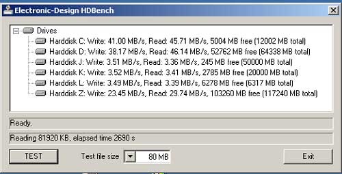

    und das http://www.ws40-clan.de.vu/hdbench/hdbench.exe hilft vielleicht um die Geschwindigkeit zu messen

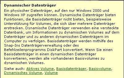

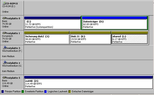

  • Hast du die mit Absicht als dynamischen Datenträger formatiert?
  • öh, was heisst dynamisch EmbarassedEmbarassed ??
    Nein, eigentlich nicht... die waren früher anders... aber eben, seit dem Absturz...
    ich bin jetzt am HD sichern, geht aber bei der Geschwindigkeit stunden... dann mach ich sie platt....
    gruss michi
    Einmal editiert, zuletzt von michi k (13. April 2005 um 10:10)
  • Also Formatieren hat nix gebarcht... ich habe das Gefühl die ganzen Daten werden durch den Prozessor gezogen, beim Kopieren ist er mal mega langsam und der Prozessor läuft auf 100%...
    Die langsame HD hängt auf dem gleichen Bus wie die System HD...
    gruss michi

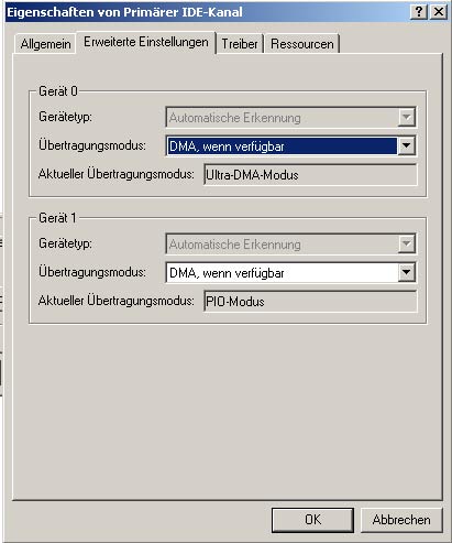

  • also wenn du damit deine normale festplatte (nicht die usb-platte) meinst, dann kann ich dir weiterhelfen.
    gehe in den geräte-manager und dann auf IDE ATA/ATAPI Controller.
    klicke dann auf "Primärer IDE Kanal" und dann auf "Erweiterte Einstellungen". DOrt muss dann bei Gerät 1 und 2 "Übertragungsmodus" "DMA, wenn verfügbar" stehen.
    Wiederhole das gleiche dann auch noch beim "Sekundären IDE Kanal".
    -> einmal neu starten und schon hast du keine 100% CPU-Last mehr.
    Gruß Snuggels

  • hmm, also Kanal 2 steht auf -> Wenn verfügbar, DMA, unten, unter aktueller Modus steht aber PIO Modus
    ? Surprised
    So alt ist Die HD nun auch wieder nicht... hat ja 80GB...
    gruss michi
    Einmal editiert, zuletzt von michi k (13. April 2005 um 16:51)
  • ach so, jetzt verstehen.
    dann kann das einfach deine platte nicht. ansonsten hänge sie doch mal an das zweite IDE Kabel. Vielleicht hat ja dein Kabel auch einen Schlag.
    Gruß Snuggels
