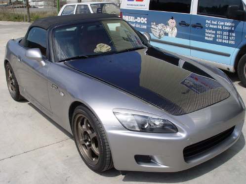

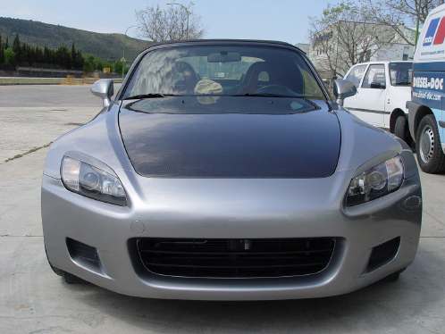

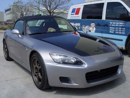

    ich habe gerade meine neue CF Haube montiert aus der Sammelbestellung (Skunk) bei VIS.
    Anbei mal ein paar Bilder. Die Qualität der Haube ist sehr gut, natürlich habe ich jetzt keinen Vergleich. Ich musste nur ein paar kleine Massarbeiten durchführen um die Spritzwasserdüsen und die Dämpfungsmatte zu montieren (es fehlten ein paar Löcher). Jetzt habe ich nur ein grösseres Spaltmass auf der Fahrerseite. Viel Möglichkeiten zur Justierung gibt es glaube ich nicht, da ja die Bohrungen in der Haube gegeben sind. Hat da einer Erfahrung?
    Wie sieht es mit Haubenhaltern aus? Wer hat welche bei seiner CF Haube montiert und ist dies erforderlich?
  • Versuch es mal mit Unterlagscheiben an den Befstigungspunkten, damit kannst du die Haube etwas steiler ausrichten.
    Aber ein anderes Spaltmass hab ich bei meiner Haube auch!
  • Habe zwar ne Seibon Haube, aber auch da ist das Spaltmass etwas grösser als original aber gleichmässig auf beiden Seiten.
    Kommt drauf an, wo genau die Haube nicht passt. Ist manchmal gar nich so einfach...
    Hast du schon überprüft wie sie auf den Gummis aufliegt?
    Weitere Möglichkeiten wären das Haubenschloss etwas auszurichten, oder sogar das Scharnier (unter dem Torpedoblech).
    Für meinen Teil habe ich Hood Pin's montiert, dies aber nur weil ich den Ausschnitt für den J's Schnorchel machen musste und somit die Haube etwas an Stabilität verliert. Ansonsten erachte ich es nicht als unbedingt notwendig (kommt halt noch dazu, dass die dinger verboten sind).
    Als letztes, oder wenn's wirklich zu stark stört, kann man noch den oberen Teil vom Kotflügel lösen (4 Schrauben) und so noch ein bisschen etwas rausholen.

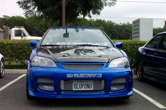

  • Dann sind die Formen aber nicht präzise von der Orginal-Haube abgenommen, oder wie kommt der sichtbare Unterschied?
    Die Jungs von Legend haben mir was von 1% erzählt, das würde das erklären, aber bei 0,3% brauchen wir ja gar nicht erst anfangen zu rechnen.
    Ich dachte die VIS Produkte wären so ziemlich die passgenauesten...

    Hier noch ein Bild von der Legend Parkplatzschönheit...
