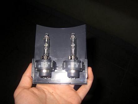

bereits gezeigt, wollte ich auch die 8000k Brenner installieren so wie der Cookie73 es bei seinem 350Z so schön gezeigt hat.
Habe die Brenner heute nachmittag installiert und werde einige Fotos mit eine Beschreibung hier posten.
Los geht's:

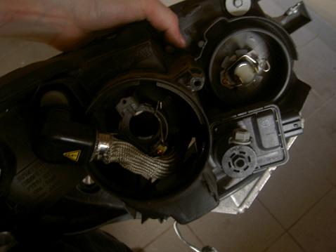

[Blockierte Grafik: http://www.tf4u.com/forum/index.php?t=getfile&id=15293]
So sehen die originale Brenner aus. Die 8000k sind unwesentlich kleiner als die Originalen.

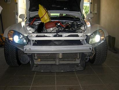

[Blockierte Grafik: http://www.tf4u.com/forum/index.php?t=getfile&id=15295]
Die rechte Seite ist hier original.

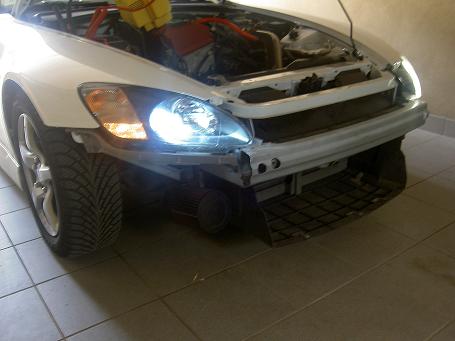

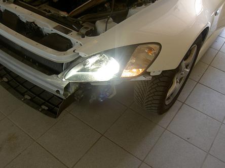

[Blockierte Grafik: http://www.tf4u.com/forum/index.php?t=getfile&id=15296]
Die linke hat schon die neuen 8000k brenner drinnen.
[Blockierte Grafik: http://www.tf4u.com/forum/index.php?t=getfile&id=15297]
So sieht man den Unterschied noch deutlicher. Sorry für die Bilder, aber musste dass ja am Nachmittag machen, sonst würde ich ja nix sehen ![]()

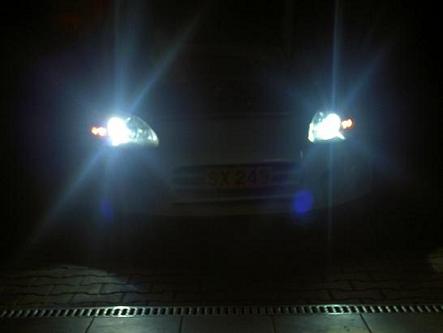

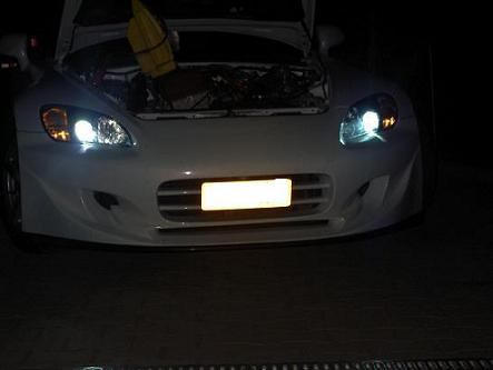

. Bilder by night folgen.
8000k Brenner installiert
Folge2
So sah es noch vor 5 minuten aus
. sieht gut aus, oder??
So das wars. Kann noch nicht berichten ob man beim fahren ein grosser Unterschied merkt oder nicht, da ich noch nicht Abends gefahren bin. Für die die sich fragen warum der Starter im Motorraum liegt -> meine Batterie ist TOT

Danke nochmal an Cookie73 für die Brenner. Die Bestellung hat super geklappt und die Brenner waren schnell da. Hoffe die Bilder sind nicht zu gross. Falls ja, sagt mir bescheid, ich verkleinere die Pics.
