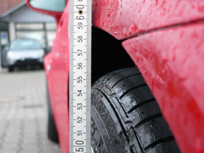

  • Also ich hab rundum 60cm von der Unterkante Radhaus bis auf den Boden aner Radnabe vorbei gemessen.
    Restgewinde kann ich Dir erst morgen sagen...weiss ich nicht auswendig.
    Jimmy, kannst Du bei Dir die Fahrzeughoehe bitte auch mal messen?! Danke!

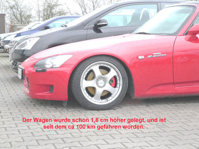

  • Bei mir ist er jetzt, und auf dem Bild in der Omega-Kurve VA 64 cm, und auf der HA 64,5 cm wie bei dir gemessen.
    Als ich ihn bekommen habe, war er VA ca. 59,5 cm, und HA ca. 58,0 cm (das war vom Fahrgefühl besser als jetzt) so tief konnte ich ihn aber nicht lassen, weil er sonst vor der Garage stehen muß Evil or Very Mad
    Wie auf dem ersten Bild zu sehen ist, wurde der Wagen zu dem Zeitpunkt schon um 1,8 cm höher gelegt vermessen, und danach, noch mal gut ca 2 cm höher gelgt, und vermessen. Ergebnis, die Fahrwerkswerte, haben sich NICHT verändert.
    Auch sehr erstaunlich, das der Wagen in cm hinten tiefer war, als vorne, aber eindeutig eine Keil-Form hat Shocked

  • @Jimmy: verstehe ich das richtig, dass dein Auto nun zwar höher ist, jedoch die Veränderung in der Höhe nichts an den Spur/Sturz Werten verändert hat? Kann ich mir zwar irgendwie fast nicht vorstellen...?
    Fahrverhalten war bei Dir jedoch mit der tieferen Einstellung besser (evtl. wg. Schwerpunkt?)? Oder woran könnte das liegen? Question

    1. Also für 2,0, bis 2,5 cm, kann ich das garantieren, das sich nix geändert hat bei Sturz, Spur etc. konnte es ja selber kaum glauben, ist aber so. Es wurde, weil der Wagen halt schon mal oben war, nur noch versucht, die Stellen hinter dem Komma zu Syncronisieren Laughing , hätte aber echt nicht sein müssen.
    2. ich vermute das selbe, irgendwie, kam mir das Auto auch "noch" geschmeidiger und stabiler vor (das ist jetzt aber nur ein Gefühl, und keine Feststellung). Da müßte man mal direkt, vergleichen tief, hoch, und wieder tief.
