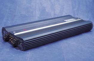

    na ja, neuerdings ist der kerl hier bei mir für die lala zuständig: Very HappyTwisted Evil
    audison vrx 6.420.2
    zieht glaub schon recht vernünftig strom Smile
    (und: ja, ich scheiß hiermit aufs leistungsgewicht zugunsten der la la! Twisted Evil )

    sind italiener (ist so ziemlich das geilste, was es an endstufen gibt, wenn ich das mal subjektiv sagen darf! Very Happy )
    preis - klären wir gerne per pm, falls das interessant ist. war auf alle fälle weniger, als der beste preis bei froogle oder so. Wink
    6 canali - wie es oben steht. sind nur die verschiedenen anschlussmöglichkeiten. Wink (und die angaben sind sicher anders zu lesen, als die üblichen zahlen.) bin schon total hippelig auf das teil (lecker!! Cool )

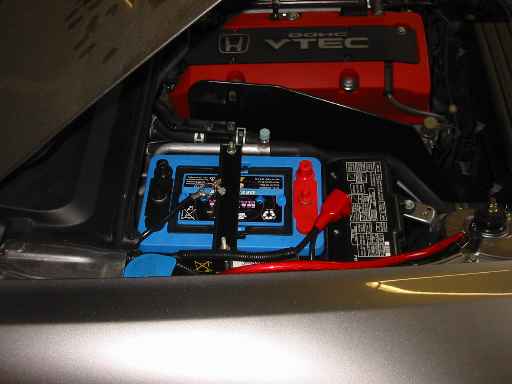

    Cool Pfeif also nochmal aufs Leistungsgewicht und hol zum Erhalt des 50:50 Gewichtstrimms 'ne Optima (glaube, die is schwerer als stock).
    Endstüfchen hinten ---- Optima vorne-----passt doch Wink Werd ich auch so machen, sobald meine Batterie verreckt. Noch hältse (Bj 2000)

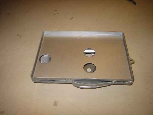

  • Die originale ist wesentlich schmaler. Auf diesem Halter ist ein breitere Platte aufgeschweißt.
  • thanx!
    hast du die maße zufällig noch im kopf? würde das ganze einfach 1:1 nachbauen. Very Happy
    das batterie-halter-"s" von patman hier aus dem forum passt dann leider aber nicht mehr, oder??
  • Die Batterie ist auf der Seite von Exide mit 260 x 173 mm angegeben. Da machste hüben und drüben ein wenig Luft rein und gut is. Very Happy . Achte aber auf die 3 Löcher in dem Blech, da mußte nämlich den Schraubenschlüssel zum festschrauben durchstecken Rolling Eyes . Wichtig ist auch noch die kleine lasche mit dem Schitz, da geht der Zughaken zum Befestigen von dem Bügel durch. Ach apropo Bügel, den brauchste auch noch. Da tuts aber ein einfaches Stück Metall mit zwei Löchern.
    Der S-Halter passt dann nicht mehr, weil die Batterie deutlich größer ist. Very Happy
