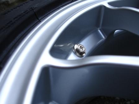

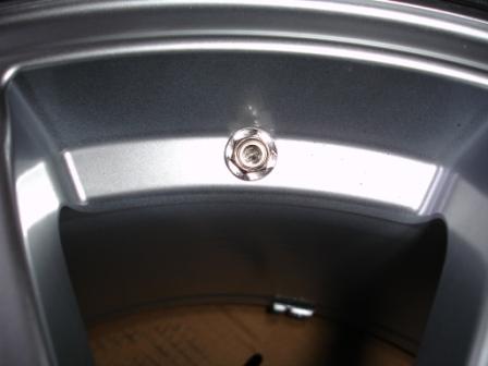

    Ja, die Ventile befinden sich in der Felge. Ich hab' vorhin mal einen kurzen Blick drauf werfen können. Die Ventilkappe schließt fast mit der Felge ab. Diese kann mittels eines kleinen Werkzeuges entfernt werden. Anschließend schraubt man ein Verlängerungsstück in das Ventil, damit man den Luftdruck regulieren kann Rolling
  • versenkte ventile kenne ich nur aus den 3-teiligen felgen (anstelle einer schraube) oder zb alpina unter dem verschlossenen deckel... Rolling EyesRolling EyesRolling Eyes

    Ja, die Luftdruckkontrolle wird sich etwas umständlicher gestalten. Das Adaptionsstück muß man natürlich immer mitführen.
