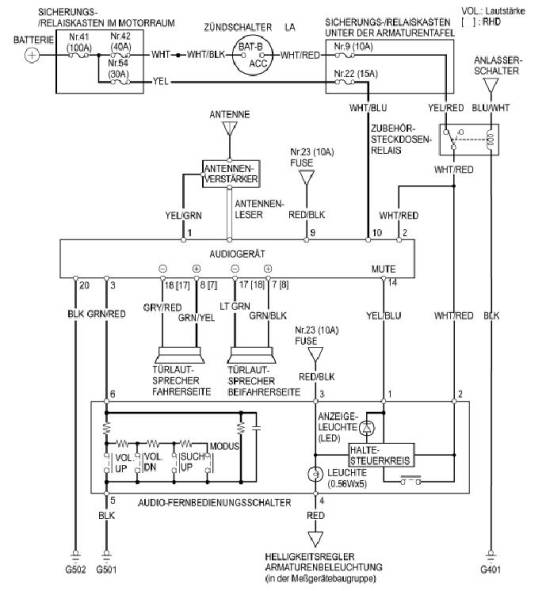

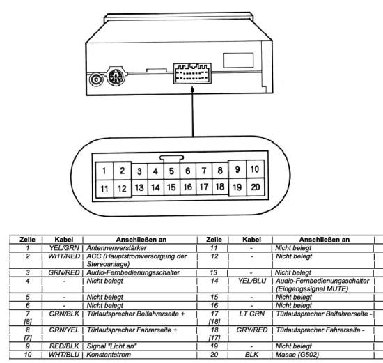

    ich bin auf der Suche nach den Pin-Belegungen im S2000 für Radio und auch die Steuerung durch die Lenkradfernbedienung.
    Gibt es das irgendwo nachzulesen?

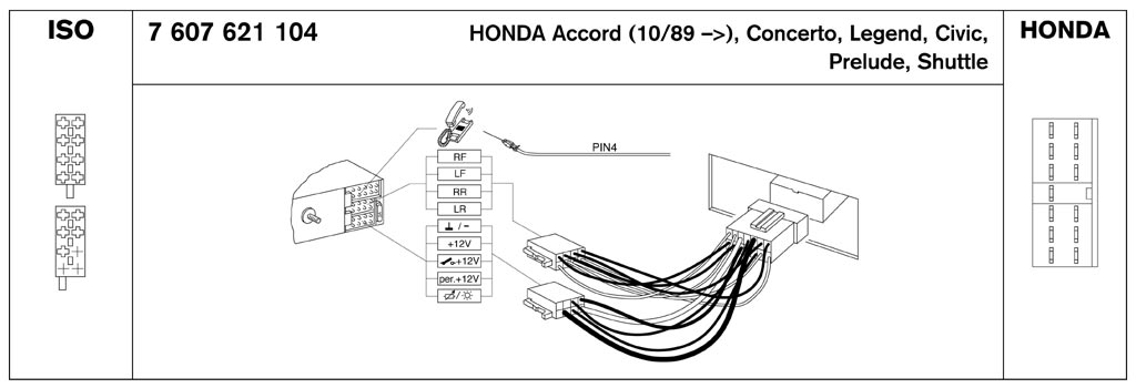

  • ich hab das Radio noch nicht "gezogen" um dahinterzuschauen... hab ihn erst seit letzten samstag... aber der Stecker so wie in der Abbildung hier -> attachment.php?attachmentid=16197
    Code
    schaut genau so aus?

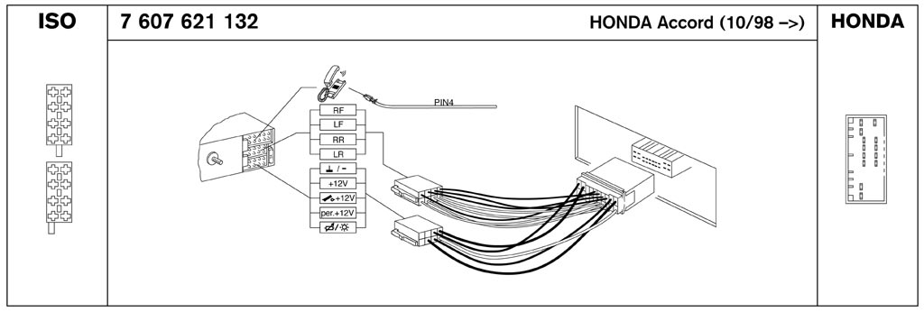

    hab grad nochmal ein bild von dem angebotenen adapter eingestellt... der schaut aber absolut nicht aus wie der, der im S2000 verbaut sein soll... -> honda_ak.jpg
    der "honda2_ak.jpg" könnte es eventuelle von der abbildung (radioschacht) her passen...
