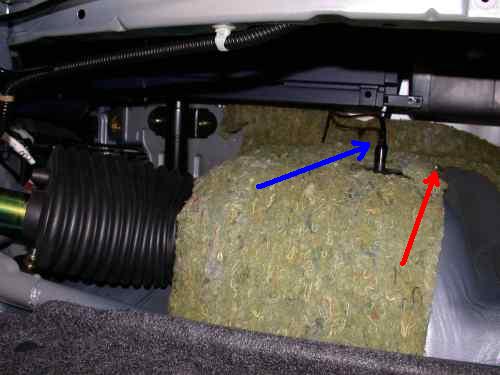

  • @birgit_k
    Im Kofferraum gibt es drei Schrauben, eine davon ist im Bild mit dem roten Pfeil markiert, wenn Du (oder Dein Händler) die löst, kannst Du diesen "Deckel", durch den das Kabel zum "Benzinstandsfühler" läuft (blauer Pfeil), abnehmen und nachsehen, ob der Stecker richtig drinsteckt.

    @ Marcus: Shocked Oh je, DAS macht dann doch besser mein Händler Very Happy

    Entweder Stecker iwe weiter oben schon beschrieben oder der geber im Tank ist kaputt oder verdreckt. Das kann schonmal passieren.

    Danke!! Jetzt weiß ich auch, warum unter diesem oben von mir beschriebenen "Deckel" so viel schwarzer "Ruß" war! Meine Finger waren vollkommen verschmutzt von dem Zeug, war dann wohl Kohle! Shocked Ich hatte diesen "Deckel" aufgemacht und mit etwas "selbstklebendem Schaumstoff" unterbaut, da er, wenn er direkt auf dem Metall des Kofferraumes aufliegt, bedingt durch den Invidia-Auspuff, anfängt, zu vibrieren. Das hört sich im Innenraum nicht so toll an Wink
    birgit_k
    Ist sehr simpel! Lediglich den linken Teil der Kofferraumverkleidung wegklappen, die drei Schrauben mit einem (sehr kurzen, da nach oben hin zum Verdeckkasten nicht viel Platz!) Kreuzschlitz-Schraubenzieher (eigentlich heißt es ja Schraubendreher Twisted Evil ) lösen und fertig!
