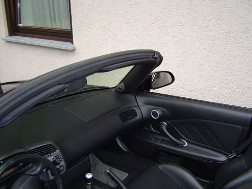

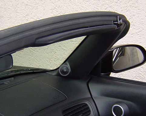

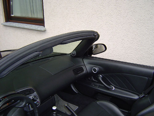

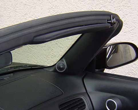

  • Hi Kojak,
    Also ich habe die HT in der A-Säule verbaut.

    könnt ihr mal Bilder posten, wo man das mit der A-Säule sieht?
    Kann mir das irgendwie nicht vorstellen??

  • @ Timo: das sieht ja gut aus. Aber warum hast Du den Hochtöner da an die A-Säule gemacht, wo Du in den Türen doch auch welche hast?
    Und woher hast Du die A-Säulen-Boxen? Selbst gemacht oder gekauft?
    Vielen Dank schon jetzt für Deine Mühe und schöne Grüsse
    Kojak

  • Kojak schrieb am Fri, 22 July 2005 17:19
    Kojak
    Sorry für das späte Antworten Embarassed
    Die A-Säule habe ich mir bei meinem Car-Hifi-Spezialisten umbauen lassen. Die Hochtöner gibt es in veschiedenen Bauformen, ist also nichts spezielles.
    Durch die Postition wird das Glangbild deutlich besser, da man direkt von den Höchtönern angestrahlt wird. Die OEM Position ist etwas ungüstig.
