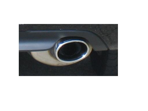

Hab ich bei mir auch, das die rechts und links aussen etwas anliegen:
[Blockierte Grafik: http://www.bruneschmuck.de/forum/super55.jpg]
Wirste auch nie 100% wech bekommen weil die Töpfe sich unter Hitze immer nen bisserl verschieben.
Schmoren tun die bei mir aber nicht. Weil soooooo heiss werden die Enden doch eh nicht. Und ja ich gebe richtig Gas
Wenn der Wagen kalt is vibrieren manchmal die Töpfe an der Stoßstange etwas aber sobald die Anlage warm ist ist Ruhe. -

Hatte ich bei mir auch gehabt, die Anlage ist nicht richtig justiert!! Hab ich den Wagen auf die Bühne und die Schellen für die ESD gelöst und alles einwenig nach untengezogen, kann man halt schlecht erklären auf jedenfall passt es jetzt -

Die ist aber richtig justiert finde ich
Bei mir werden die Endrohre wirklich so heiß, dass
es die Stoßstange ankokelt. -
Ich habe die Supersprint auch drunter, hab aber keine Probleme damit!
Ich hab auch ein bischen mehr Abstand nach oben wie auf dem Bild... -
